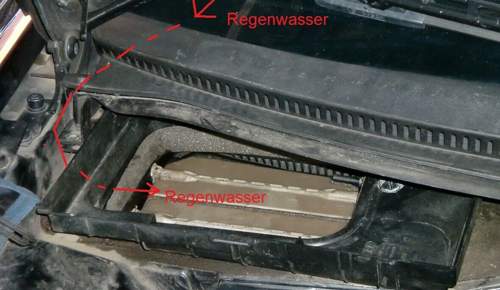

Nun habe ich Wasser im Beifahrerfußraum.... 😠 😠
Nach ein der Demontage des Pollenfilter und des Pollenfilterkasten, der Scheibenwischer und des Windabweiser, habe ich gesehen, dass der Windabweiser auf der Beifahrerseite zweimal gebrochen ist, nicht an der Scheibe anliegt und dort Wasser von der Scheibe munter in den Pollenfilter laufen kann. Also nicht nur über den Umweg der undichten Dichtung des Pollenfilterkasten, sondern, ganz munter und direkt, über den Pollenfilter un die Lüftung und dann in die Fußmatte.
Also zu erst gedacht: Gefahr erkannt Gefahr gebannt...
Aber: Nix da, denn der Windabweiser sitzt mit seiner Nut auf einem sogenannten Einfassrahmen, der wiederum sitzt auf der unteren Kannte der Windschutzscheibe.... und ... ist glücklicherweise an der Ecke Beifahrerseite A-Säule verrutscht und offensichtlich defekt.... 😰
nun meine Frage: weiß hier jemand, ob dieser Einfassrahmen geklebt oder gesteckt ist, und wie fest kann / muss man den auf die Scheibe drücken? Leider gibt es keine Einbauanleitung dafür, aber vielleicht hat jemand von Euch einen guten Tipp für mich. 😕

Problem : der Einfassrahmen ( ich denke Du nennst es Kedernutleiste ), also das Teil an der unteren Kannte der Windschutzscheibe, wo die Nut des Windabweiser (Windlaufleiste) drauf sitzt - oder drin sitzt oder drauf muss oder rein muss - diese ist lose weil gebrochen.
Somit hält der Windabweiser dort auch nicht und liegt eben nicht "press platt ohne Platz für Papier dazwischen" auf der Scheibe. Und das Ganze wird noch zusätzlich erschwert, weil der Windabweiser auch noch an zwei Stellen gebrochen ist ( siehe Bilder ).
Dadurch fliest Wasser unter den Windabweiser ( genauer zwischen Nut und Windabweiser) und von dort läuft das Wasser dann Richtung des Pollenfilters, zum einen direkt von oben in den Pollenfilter rein und zusätzlich noch unter den Pollenfilterkasten. Von diesen zwei Positionen läuft es dann volle Lotte in die darunter liegende Lüftung / Lüftungsklappen und so in den Innenraum...
Als nächstes machst Du die Dichtungen unter beiden Kästen neu. Dann könnte dort auch schon nichts mehr rein kommen, selbst wenn die Gummitüllen nicht entfernt worden wären. Dazu kaufst Du Dir eine neue Windlaufleiste, dann kneifst Du von der alten Leiste ein Stück des Keders möglichst scharfkantig ab. Damit reinigst Du die Kedernutleiste ausgiebig von Links nach Rechts und umgekehrt, bis die richtig schön sauber ist. Die letzten Vorgänge mit transparentem Kettenspray wiederholen. Dann die neue Windlaufleiste von der Mitte an neu rein pressen. Ein bisschen Gewalt ist nötig. Die Windlaufleiste muss an der Scheibe so stramm anliegen, das noch nicht mal ein Papierstreifen reinpasst. Sonst bleibst Du ewig zweiter.
Soweit - so klar: aber weil sowohl die Nutleiste als auch der Windabweiser gebrochen bzw. defekt sind, sitzt der Windabweiser (Windlaufleiste) ja nicht mehr direkt auf der Scheibe, sondern liegt dort eben nur lose auf. Deswegen erneuere ich nicht nur den Windabweiser sondern auch diese Nutleiste.
Und hier weiß ich eben nicht, ob da dieser Einfassrahmen (Nutleiste) geklebt oder geklemmt ist, da er bei mir so "defekt" ist, das ich es nicht erkennen kann... und wenn er montiert wird, wie geschieht das? Andrücken, Kleben, mit Sikaflex einbetten...? Hab halt "Panik" , dass ich beim aus- oder einbauen die Windschutzscheibe an knacke oder kaputt mache. ( Steinschlag unter dem Windabweiser wird die Versicherung wohl nicht akzeptieren...)
Weißt Du wie diese Nutleiste, bzw. der Einfassrahmen demontiert bzw. montiert wird??

normalerweise ist ein deckel auf dem pollenfiltergehäuse. du kannst dir selber einen bauen oder den windabweiser abbauen und die nut der scheibe sauber machen. der windabweiser ist nur in diese nut gesteckt. wenns nicht klappen sollte mit karosseriedichtmasse oder silikon einkleben NIEMALS mit sekundenkleber!! hat mich 2 neue scheiben gekostet.
Auf dem Pollenfiltergehäuse war beim C5/4B noch nie ein Deckel! Ich täte dort auch niemals einen drauf bauen. Schliesslich muss ja irgendwie die Luft ins Auto kommen können.
