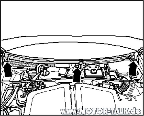

Also ich habe Wasser im Fussraum im 2,8er meiner Frau.
Und zwar konnte ich inzwischen ausfindig machen das es oberhalb des Plastiktrittes/Fussablage auf der Fahrerseite kommt, sowie das immer die Scheibe auf der fahrerseite unten beschlägt.
Batterie Wasserkasten, Stöpsel entfernt, Dreck hinterm Motorsteuergerät entfernt, Gummi Motorhaubenzug schaut gut aus.
Wo kann es noch rein laufen?
Kann es sein das die Plastiklippe bei den Scheibenwischern falsch montiert wurde? Sieht eigentlich anliegend aus.
Ich verzweifle fast und es ist übrigens nur im Stand, während der Fahrt passiert nix...
Hilfe....

Wie bekomme ich den Windabweiser ab um mal drunter zu schauen wie es dort ausschaut?
Sicher as die Abläufe frei sind??
Beide Gummistopfen komplett entfernt, es hat ja nur die zwei oder?
Einer bei der Batterie und einer in Richtung Bremskraftverstärker.
Denk ich auch.
Es kommt auch gerne mal durch die Tülle vom Motorhaubenzug
Wenn Du diese beiden Seitlichen Abweiser meinst an der Frontscheibe/Diese sind nur gerade drauf gesteckt.
Schraubendreher oder Kunststoffkeil drunter und nur aushebeln.

Ich meine das Teil auf dem Foto...
die Leiste unterhalb der Windschutzscheibe ist nur in eine Nut gesteckt - also mit etwas flachem breiten vorsichtig abhebeln (außen beginnen).
Wenn das Ding wieder montiert wird, musst Du sie richtig fest schlagen, damit sie fest an der Scheibe sitzt.
Kleiner Tipp: wenn das Wasser im Fahrzeug salzig schmeckt kommt es von der Klimaanlage. Dann muss der Fehler dort irgendwo gesucht werden. Schmeckt es hingegen neutral, dann ist Regenwasser und der Fehler muss also woanders gesucht werden...
Scheibenwischer müssen dafür ab oder?
Die flache Plastikleiste unterhalb der Windschutzscheibe ist nur gesteckt - das Teil auf Deinem Foto ist der "Windlaufgrill". Das Teil wird durch 3 Klammern gehalten (siehe Anhang). Vor der Demontage müssen natürlich die Wischerarme ab.
Clipse

Andere Frage, kann dort Wasser ins Auto gelangen?

Ja,aber eigentlich nur Beifahrerseitig durch den Innenraumfilter wenn diese kleine besagte Ecke fehlt.Fahrerseitig hab ich durch dieses Teil noch nichts von Problemen gehört.
