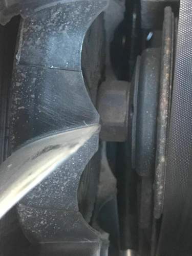

Das Bild zeigt die Mutter meines Lüfters.
Dein Bild zeigt den Viscolüfter.
Wenn er heiß ist, sollte der bei höherer Drehzahl hörbar (Tür auf - hören - man spürt auch die heiße Luft unten am Fahrzeug) mitdrehen.

das Bild mit dem Viscolüfter zeigt nur eine Mutter. ich hatte nur durch google gelesen das man die Lüfter mit 2 32-er Maulschlüssel abschrauben muss. ich sehe nur eine sw-32-mutter.

Der Viscolüfter wird mit einem 32-er Gabelschlüssel und einem Spezialwerkzeug gelöst+festgezogen.
Das ist ein Stirnlochschlüssel, hat bei VW/Audi die Bezeichnung VAG 3220.
Gibt es auch im großen Auktionshaus oder Amazon für etwa 15 Euro, sollte die lange Version (etwa 22cm) und die Bolzen 5mm breit sein.
Achtung: Viscolüfter ist mit einem LINKSgewinde fest, also lösen geht nach rechts.
Davor logo Keilrippenriemenspanner vorspannen, ist ohne Servicestellung machbar aber für ungeübte kein leichtes Spiel...

ich hatte bis jetzt auch vermutet das der viscolüfter der ist der mir sorgen bereitet. nun da ich nie den kleinen lüfter drehen sehe denke ich eher das dieser mal geprüft werden muss bevor ich den visco auf dem leib rücke.
das foto hatte ich nur schon einmal gemacht da ich mich wunderte das man im netzt von 2 mutter sprach. das hast du mir super erklärt. (frage zum rechts/links-gewinde: ich netz stand auch mal das zwischen benziner und diesel unterschiedliche drehrichtung sind, stimmt das?)
