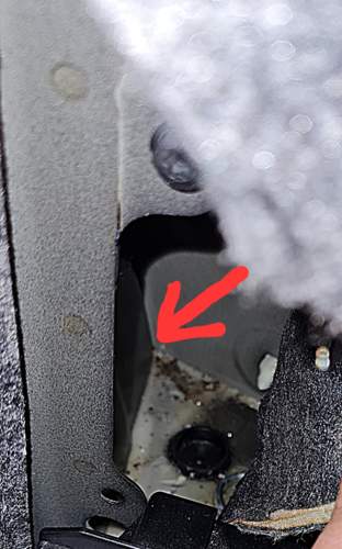

ich bin neu hier und würde dringend hilfe benötigen, da ich nicht mehr weiter weiß und die Werkstatt mir aktuell auch nicht weiterhelfen kann.
Klar kann ich hunderte von Euro für die Fehlersuche bei Audi ausgeben (da die selbst meistens nicht das problem kennen), doch vielleicht hat von euch auch schon mal jemand das gleiche Problem gehabt.
Habe auch schon alle Beiträge hier durchgelesen, jedoch nicht die Lösung oder das passende gefunden. Es gab mal einen Beitrag aus 2020 wo Turboschlumpf150 das gleiche Problem hatte, auch die Ursache gefunden hat aber nicht geschrieben hat woher es kam, außer "Problem lokalisiert und abgedichtet"
Das Wasser dringt im Kofferraum rechts zwischen Seitenwand und Radkasten ein und ich verstehe nicht woher das kommt.
Es kommt NICHT vom Radkasten durch Spritzwasser (Dichtung)
Hat jemand schon mal das gleiche gehabt und kann mir weiterhelfen?
Auf dem Bild seht ihr wo das Wasser rein kommt.
Danke schon mal für eure Unterstützung

Hier kommt das Wasser rein (Pfeil)

Schiebedach?
3. Bremsleuchte bzw. die Kabeldurchführung dahinter von Heckklappe in den Dachhimmel?
Kein Schiebedach vorhanden.
Hab alles an der Heckklappe durchgeschaut. Kabedurchführung, Dichtungen usw. alles trocken.
Blemsleuchte auch ausgebaut, nichts.
Langsam hab ich den Verdacht, dass mein Tankbereich irgendwie undicht ist.
Doch die Manschette hat keine Sichtbaren Löcher oder Risse.
Ablaufschlauch läuft auch einwandfrei durch.
Mir fällt zu eurem Getuhe nichts mehr ein.
Sieh doch endlich mal bei der "sog. Zwangsbelüftung" nach.
Getuhe??? Na du bist ja ein sehr freundlicher
Ich habe schon alles nachgeschaut, stell dir vor, auch das was du geschrieben hast.
Hab ich auch schon mal geschrieben das ich alles nachgeschaut habe, aufgrund den Beiträgen hier drinnen.
Schau mal auf dem Bild wo bei mir das Wasser rein kommt und dann überleg mal wo die Belüftung ist.
Irgendwann muss man dann halt mal anfangen nach und nach einzelne Teile auf gut Glück zu tauschen.
Anfangen würde ich mit dem Tankstutzen und dem Schlauch, sowie der Zwnagsbelüftung.
Kann ja sein dieser hat einen Riss oder ein Loch.
Vielleicht läuft das Wasser auch über einen Spalt zwischen Karosserie und Rücklicht rein.

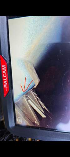

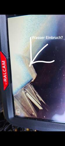

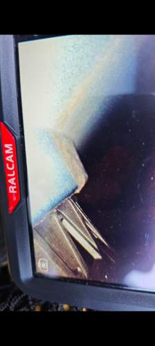

Hi zusammen ,
Was sagt ihr dazu?
Beim Roten Pfeil wirkt das so als ob der nicht ganz dran ist aber weiter rein drücken lässt es sich nicht
