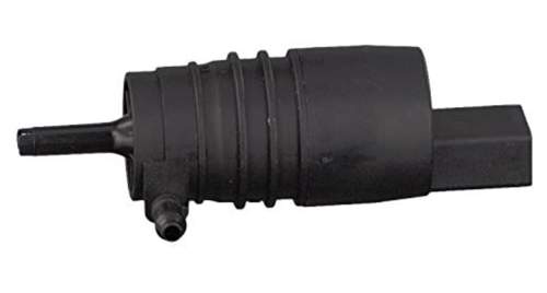

Hallo Leute,
an meinem kommt keine Reaktion, wenn ich das Scheibenwaschwasser am Scheibenwischer Hebel betätige. Kein Geräusch der Pumpe kein Wasser aus den Düsen für die Windschutzscheibe und keine Reaktion an den Scheinwerfer Düsen. Kann es die Pumpe sein oder kann das noch eine andere Ursache haben? Waschwasser Behälter ist voll und die Sicherungen sind auch alle ganz. (Handschuhfach und Kofferraum)
Original geschrieben von andrej e61
moin da muss neue pumpe rein. kostet zirka 29euro
Eine Pauschalaussage (ohne irgendetwas geprüft zu haben) wie sie 1:1 von nem "BMW Serviceberater" kommen könnte 😁

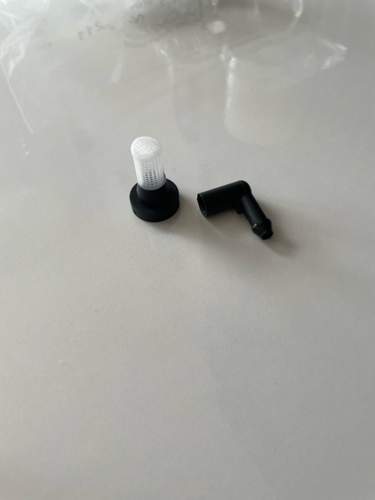

Guten tag, set gestern ist auch mein wischwassertank vom e60 undicht… gestern mal kurz nachgeschaut. Ist die rechte pumpe. Ist das die nummer 12 in etk? Wollte auch gleich den winkelanschluss wechseln. Sicher ist sicher
Der Winkelanschluss ist meines Wissens leider nicht einzeln zu tauschen. Dazu muss die ganze Leitung getauscht werden.
Doch du kriegst den vom e46. Da gibts den einzeln.
Heute geholt
Und der originale ist aber nicht drauf gesteckt wie bei dem oder? Muss man den Schlauch dann am Winkel abschneiden ?
So in etwa ist die Pumpe aufgebaut...
Plastik oder Gumiwinkel an die Pumpe gesteckt, und dann den Schlauch am Winkel fertig.
Gruß Dirk
Das ist mir schon klar, danke. Ich meinte wie ich den originalen Winkel abbekommen der ist ja glaub nicht gesteckt sondern ein Teil. Ob man den abschneiden muss.
Der ist bei meinen e60 draufgesteckt. Werde aber etwas abschneiden, da es denke ich etwas ausgeleiert ist sonst beim neuen Winkel
Hatte das gleiche Problem bei meinem e60 mit der undichtigkeit. Hab einfach teflonband drauf gewickelt damit das ganze strammer sitzt seitdem nie wieder Wasser Verlust an der Stelle.
