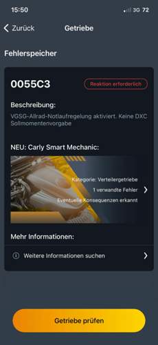

Ich habe die icarly app auf dem handy mit dem ich ab und zu fehler auslese. Es zeigt mir glühkerze zylinder 1,2,3,4 und einmal hat der kraftstofffilter-heizung angezeigt. Der mechaniker meinte die glühkerzen würden erst im winter probleme machen. Und da der wagen ohne probleme anspringt und erst beim fahren ruckler und gasaussetzer hat würde es nicht an den glühkerzen liegen da sie wohl nur beim starten ein nützen hätten.
Ist das wirklich so? Kann es wirklich nicht an den glühkerzen liegen?

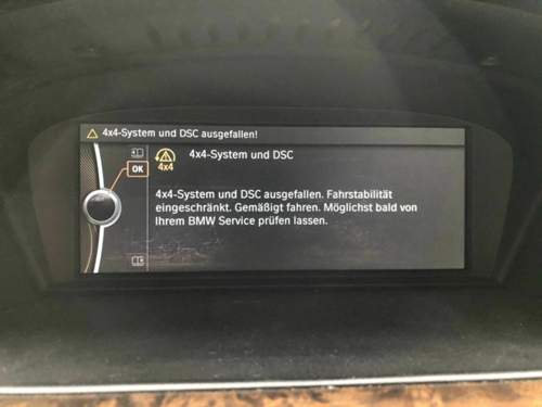

Wenn ich ganz normal fahre bis der motor warm wird kommt die fehler meldung mit dem 4x4 und dsc ausfall nicht.
Wenn ich davor beschleunige kommt sie und ich muss sie mit der icarly app löschen.
Es steht dann: „VGSG-Allrad-Notlaufregelung aktiviert. Keine DXC Sollmomentenvorgabe“
Und
„Timeout ID 39H (DSC Nur E6x) / Schaltnuss: Kontakt defekt“
Und
„CAN Dosselklappe/Fahrpedal / CAN Fahrpedal / Signal von der Motorsteuerung fehlerhaft:
Und
„Motorelektronik-Fehler: Winkel Gaspedal ungültig (ID 0x0AA,(ANG_ACPD) )

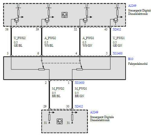

Das Ruckeln würde ich erstmal auf den FSE des Fahrpedalmoduls schieben. Miss doch dort mal (an Pins 4 und 6) ob die Spannungen plausibel sind.
Bzw. lies die Messwerte der beiden Potentiometer in der DDE aus, weiß aber nicht ob das auch mit Carly geht.
Schaltplan
Sollwerte

FSE = Fehlerspeichereintrag
DDE = Digitale Diesel-Elektronik = Motorsteuergerät
Fahrpedalmodul = Gaspedal
Im Gaspedal sitzen zwei Widerstände (Potentiometer), die je nach Gaspedalstellung unterschiedliche Spannungen an dein Motorsteuergerät liefern. Das sind die letzten beiden der von dir genannten Fehlerspeichereinträge und könnten auch das Ruckeln erklären.
Zur Prüfung kann man im Motorsteuergerät die Messwerte vom Gaspedal anschauen und auf Plausibilität prüfen, oder auch die Spannungen direkt am Gaspedal messen.

Was soll denn am VTG kaputt sein, was diese Symptome verursacht?
Dein 55C3-Fehler da klingt jedenfalls eher nach dem Stellmotor, wenn's nicht ohnehin nur ein Folgefehler deines Fahrpedals ist.
Aber ja, per xDelete das VTG stilllegen sollte auch schon reichen.
