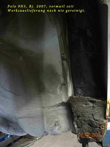

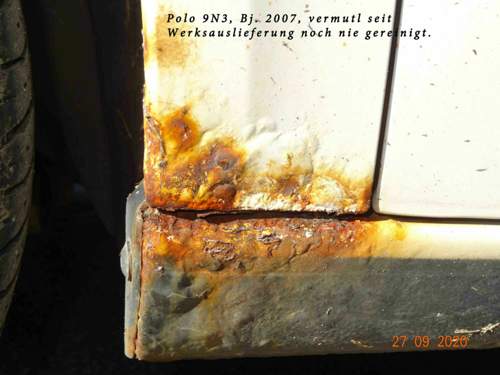

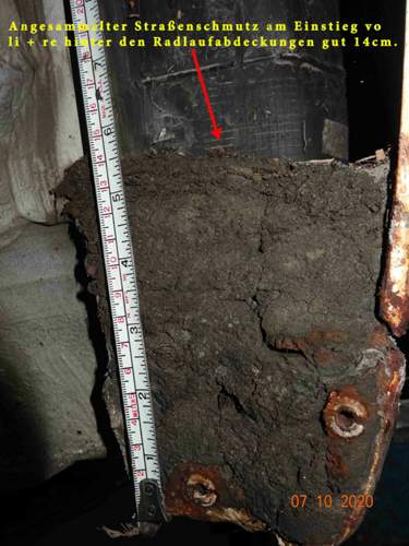

Ich entferne von Zeit zu Zeit den Dreck hinter den Radhausschalen vorne und auch hinten, weil der sonst die Korrosion fördert. Mich wundert es, dass das kaum jemand macht.
Die Durchrostung geschieht zwar hauptsächlich am Abdeckblech des Einstiegs, es hat meiner Meinung nach keine Relevanz für die Sicherheit der Karosserie da es ja nur ein Abdeckblech ist, aber der TÜF wird sagen "Einstieg durchgerostet" und damit nicht mehr sicher.
Das hier gehört wahrscheinlich in einen anderen Thread aber zum Service gehört es ja auch, da es Folgeschäden von mangelndem Service sind.

Wer sagt denn, dass das niemand macht? Es sammelt sich da meiner Meinung auch nicht so schlimm wie bei anderen VWs. Ist mir beim Up bisher nicht wirklich als Schwachstelle bekannt. Da isser eher am Tankdeckel durch.
Die Fotos sind ja vom Polo 9N3.
