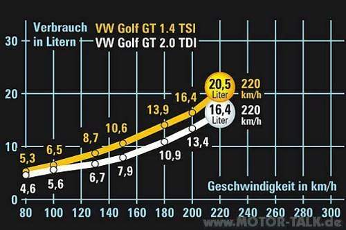

Original geschrieben von Acura1977
Fahren ein Diesel und ein gleich starker Benziner mit jeweils 190km/h nebeneinander her, so wird der Diesel zwar immer noch etwas sparsamer sein als der Benziner, aber der Unterschied fällt prozentual nicht mehr so hoch aus als wenn man dasselbe Experiment bei 90km/h machen würde.
Stimmt auch nicht so 😉
Hier mal ne Beispielgrafik:
Verbrauchtditsi
