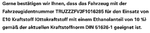

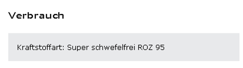

@VoSue schrieb am 24. Juli 2015 um 08:41:50 Uhr:
Für den TTS steht im Tankdeckel und im Handbuch als Primärempfehlung Super plus 98, 95 nur als zweites, E10 wurde extra drauf hingewiesen - auch bei Abholung in Ingolstadt - dies nicht zu tanken
Gruß Vosü
Sowohl auf der Website des TTS steht als Kraftstoff Super schwefelfrei ROZ95 und auch die E10-Eignung wird explizit bestätigt.
