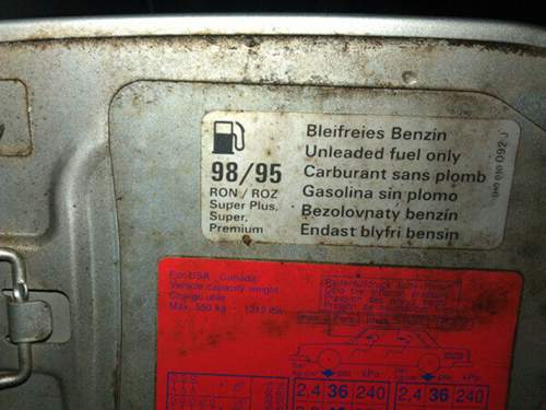

Bei mir stehen zwei Dinge drin, 98 und 95 und es wird ja nicht 98 so zum Spaß oder als Notlauf angegeben sondern wenn er auf 95 ausgelegt wäre stände nur das drin und 98 würde gar nicht erwähnt.
Außerdem bestätigst Du deine Theorie selbst nicht, denn wenn er auf 95 ausgelget wäre dann gäbe es mit 98 nicht "besser aber nicht überdeutlicht" sondern gar keinen Unterschied.
Imag0144-2
ob du jetzt Sprit mit 95 oder 98 Oktan tankst ist nur wichtig, wenn du z.Bsp. deinen Motor oft hoch drehst und/oder damit hohe Temperaturen erzeugst. Also die Gefahr fürs Klopfen höher wird.
Ob man den Motor jetzt alleine durch starke Beanspruchung mit 95er zum klopfen bringt weis ich nicht. Wenn man die Verdichtung erhöht wird er das aber mit höherer Wahrscheinlichkeit.
Ob man mit dem V6 mit 95 Oktan an die Klopfgrenze kommt kannst du nur per VAG auslesen. Alles andere ist Rätselraten!
Wenn 95 angegeben ist, kannst du auch 95 Tanken.
Wenn du was an der Software gemacht hast, musst du allerdings wirklich aufs Klopfen und damit auf die Oktanzahl achten.
Ausnahme ist außerhalb Deutschlands. Da würde ich dann zu 98 Oktan raten.

Naja es ist ein Sauger, wenn die warm sind dreht man die auch ^^
Ist es ja nicht, es ist 98 angegeben.
Und was heißt überhaupt "es auch tanken können"? Klar, meine Klopfregelung sorgt dafür dass er mit 95 auch läuft, aber finde ich jetzt nicht so geil sich dafür die Zündung auf noch weniger Leistung als eh schon anzulernen.

Hab doch geschrieben, dass man mit der Software schauen muss ob er klopft, denn klopfen ist selbstverständlich nicht gut! 🙂
Falls er mit 95 nicht klopft ist das ja auch kein Thema.
Und vorher hat jemand geschrieben, dass auch ROZ95 im Tankdeckel steht, deswegen hab ichs überhaupt erst aufgegriffen.

ob die V6 95 oder 98 brauchen hängt wohl irgendwie auch vom motorkennbuchstaben ab. einige (wie mein ACK) brauchen 98 und bei 95 ist, laut audi, mit mehrverbrauch und geringen leistungseinbußen zu rechnen, andere kommen so mit 95er aus. warum das so ist: 😕
