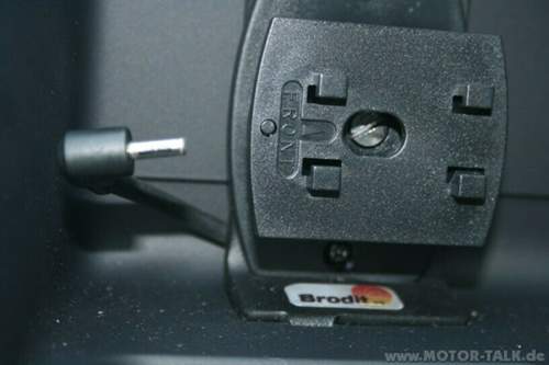

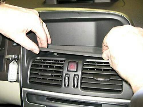

ich habe gerade einen neuen Brodithalter entdeckt, der genau dafür geeignet ist, ein Navi an der Stelle des Originalnavis aufzunehmen, ohne dass man dafür die Originalteile irgendwie beschädigen muss.
Im Text bei Brodit.de heisst es allerdings, dass nur ein schmales Navi passen würde. vermutlich, weil die Halterung nicht mittig sitzt.
Falls jemand dieses Teil nutzt, wäre es nett, wenn er die Maße posten könnte, damit man sehen kann, bis zu welcher Größe Navis passen.
na das ist ja wohl nicht neu, habe ich ein paar Antworten vorher schonmal geposted. Falls jemand interesse hat, ich soeinen noch über (unbenutzt). Da Du für das Kabel trotzdem ein Loch in der Konsole brauchst kannst Du die Halterung auch gleich daran anschrauben. Ich bin übrigens mit meiner Lösung (siehe ebenfalls ein paar posts weiter vorher) sehr zufrieden. Der Empfang ist hervorragend und das Navi ist im idealen Blick (und pappt nicht so bescheuert an der Frontscheibe). Auch die Kabel sind bei eingestztem Navi nicht sichtbar.

das hatte ich auch vor, nur finde erstmal ein Anschlußkabel das da durchpasst. Ein MiniUSB wie sie bei den meisten Navis (meines Wissens) üblich sind geht definitiv nicht durch :-( außerdem ist das zweite Loch "weit" entfernt und das Kabel ist doch deutlich sichtbar. Desweiteren wird dadurch der restliche Teil der Ablage unbrauchbar. Wie gesagt ich hatte ursprünglich das selbe vor mußte aber doch einsehen dass es nicht wirklich funktioniert.

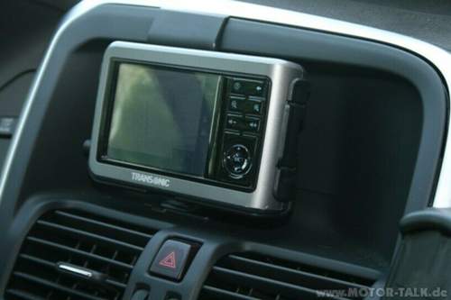

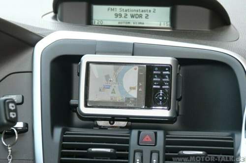

so sieht die Lösung "Brodit-Clip" bei mir aus - siehe Bilder im Anhang. M.E. solltet Ihr darauf achten, dass der Kufgelkopf ein 4-Wege- besser sogar Multiple-Wege-Teil ist; mein Kugelkopf ist noch nicht optimal einstellbar - wg. Reflektion im Display. Ansonsten ist die Lösung m.E. akzeptabel - es handelt sich um ein NAVIGON Transonic 5000 mit den Maassen B 135 x H 83 x T 35 mm. Die Durchführung des Kabels liegt hinter dem Clip und ist 'unsichtbar', wenn nach Ausbau des Clips die Original-Gummi-Matte wieder eingelegt wird.
LG Jochen

Hallo Navigrande,
besten Dank! Das sieht ja ganz ordentlich aus so - kann ich mir gut vorstellen für meinen Elch. Wenn's denn mal soweit ist...
