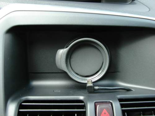

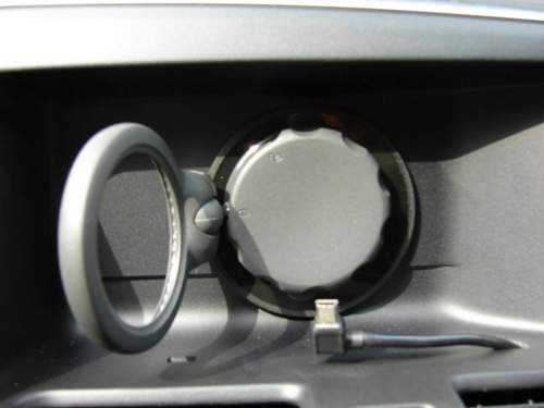

für Alle die sich gerne ein Navigon einbauen würden, es geht - macht aber Arbeit!
Auf der Suche nach nem Zubehör-Navi, hat uns die Bedienung und vor allem die schnelle Routenberechnung des Navigon gefallen. Nachteil war dieser bananen-ähnliche Aktivhalter.
Wir waren dann fast schon am Umschwenken auf Garmin oder Falk, weil die bessere Befestigungsmöglichkeiten haben, aber dann hatte ich doch ne Idee.
Anbei die Bilder des Einbaus. Die Stromversorgung erfolgt über den Stecker der Aktivhalterung, dieser sitzt auf einer kleinen Platine die man in ein kleines Schächtelchen packen muss (s.Bild 4). Dann mit dem original Zigaretten-Anzünder-Kabel von innen an die Stromversorgung des Zigarettenanzünders. Diesen Part hat ein Mechaniker meines Volvo-Händlers übernommen.
Die Befestigung des Navis erfolgt über den Kopf des Aktivhalters, hab einfach das gute Stück abgeschnitten und in dem Navifach befestigt. Das Navi kann dann genauso eingeclipst, abgenommen und bewegt werden. Am fummeligsten ist die eine zentrale hintere Schraube, die den beweglichen Kugelkopf fixiert. Mit guten Nerven und etwas Zeit geht es aber auch.
Wo ich etwas Bauchschmerzen hatte, war das TMC, da es in dem Stromkabel integriert ist und jetzt in dem Navifach im Armaturenbrett liegt - aber es funktioniert:)
Der einzige "Nachteil" des Navigon ist, dass man es immer einschalten muss wenn man es braucht, das Garmin kann man so einstellen, dass es beim starten des Motors automatisch an geht. Dieses kleine Manko stört mich aber nicht wirklich.
Der gesammte Einbau hat ca. 4 Stunden gedauert + die Zeit für den Anschluss der Stromversorgung.
So, fahr jetzt 2 Wochen in die Berge. Ich werd dann berichten wie das 8310 funktionier hat.
Schöne Grüße aus Franken:)

hat etwas gedauert da ich im Urlaub war. Das 8310 wird über eine Drucktaste an der Oberseite des Aktivhalters entriegelt. Man dreht das Navi nach vorne, dann kommt man mit dem kleinen Finger an den Druckknopf und kann die Halterung entriegeln. Ist zwar etwas eng, aber es funktioniert gut. Das Einclipsen geht leichter, unten ansetzen und oben einrasten.
Anbei noch drei Bilder.

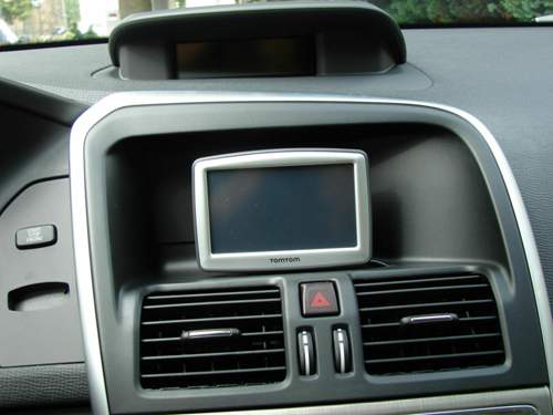

Hallo allerseits,
möchte Euch auch meine bescheidene Lösung vorstellen. Hatte mir das Tomtom für einen WOMO-Urlaub gekauft und es mit einem runden, selbstklebenden Adapter (Tomtom Zubehör) und Saugnapf auf dem Armaturenbrett befestigt, da die Windschutzscheibe zu weit entfernt war. Jetzt passt diese Lösung auch für den XC60, der Freundliche hat nur eine kleines Loch unten fräsen müssen, um Anschlusskabel mit TMC-Adapter im Armaturenbrett verschwinden zu lassen. Funktioniert super, sieht meiner Meinung nach nicht verbastelt aus und ist eine preiswerte Lösung.

Original geschrieben von ergonomix
Hallo allerseits,
ergonomix
