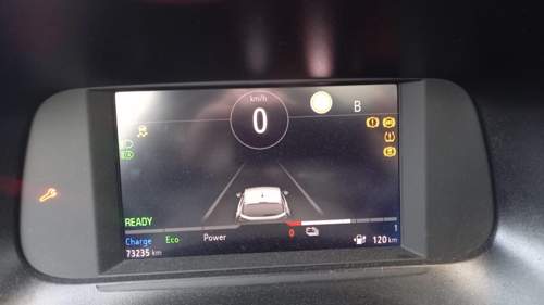

Jetzt muss ich mich hier doch auch mal auskotzen. Scheinbar haben wir ein Montagsauto erwischt oder es gibt einfach keine Qualität mehr. Während der Garantiezeit gab es keine Probleme, aber jetzt wird es immer mehr.
Zwischen 50.000 und 60.000km (EZ 12/2020): Traggelenk links + rechts, Stabilisator links + rechts, Gutschloss Fahrersitz, SW Problem beim Laden. Alles zusammen etwa 1500€ (30% Kulanz schon abgezogen)
Jetzt bei 73.000km (siehe Bild) ordentlich Fehlermeldungen.:
  • ESP / ESP
  • ABS
  • Frontkollisionswarner
  • Rückfahrkontrolle
  • Abstandstempomat
  • Zeitweise (kommt selten für 1s, dann vershceindet es wieder): Fehler Bremsanlage, sofort anhalten
Im Fehlerspeicher stehen laut meinem OBD Dongle + Gratis Android App: U1207, C050D, C050E, C050F, C0557
Das Auto ist jetzt bei Opel und anscheinend sei ein Spannungssensor an der Batterie + die 12V Batterie defekt und es sind wohl deutlich mehr Fehler im Fehlerspeicher, wenn es eine Werkstatt mit PRofi equipment ausliest. Ca. 750 € und im idealfall ist da Auto morgen wieder da.
Immerhin hat der 3-phasen OBC noch keinen dienst versagt und läuft noch. Ist aber auch (laut ein D-Muster).
Geht es nur mir so, oder hat hier noch jemand das Gefühl, dass das Auto murks ist? Kundenservice braucht man nicht anschreiben, der taugt (nach 2-maligen probieren) auch nichts.

Fehlermeldungen Corsa
  • ESP / ESP
  • ABS
  • Rückfahrkontrolle
  • Abstandstempomat
Also genau diese Fehler hatte ich letzte Woche auch. Grund war letztendlich, wie ich auch schon in einem Beitrag in einer Facebook-Gruppe gelesen hatte, das Kabel, welches zum Raddrehzahlsensor hinten rechts geht. Dieses scheint wohl öfter durchzuscheuern. Vielleicht die Werkstatt einmal danach schauen lassen?
Habe ich auch schon gehört. Werde das morgen Mal ansprechen, falls der Fehler nicht weg geht. Sind auch immerhin alles Fehler, die mit dem Bremsen zusammenhängen. War es nur das Kabel, oder auch der Sensor selbst?
