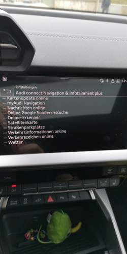

Hallo, wenn ich mit dem Navi unterwegs bin und den Tempomat eingeschaltet habe zb. auf 80 Kmh dann bremmst er vor jeder Kurve bis auf 40 Kmh runter, fährt aber dann mit 80 Kmh in die Ortschaft rein. Ich dachte er würde auch auf Geschwindigkeitsbegrenzungen reagieren und am Ortseingang auf 50 abbremsen. Das macht er jedoch nur ohne Tempomat, wenn ich das Gas wegnehme, da bremst er bei jedem erkannten Schild auf die entsprechende Geschwindigkeit und am Ortsschild auf 50 und vor einem Kreisverkehr auf ca 30. Meine Frage wäre funktioniert das mit Tempomat wirklich nicht ? Das wäre ja z.B. auf der Autobahn echt Mist wenn ich 120 eingestellt habe und es kommt eine Begrenzung auf 80 wenn er dann mit 120 reinrauscht. Vielleicht kann mir da jemand weiterhelfen im Handbuch habe ich nichts gefunden.

Prüfe doch erst mal, ob du tatsächlich die kamerabasierte Verkehrszeichenerkennung hast. Auf dem Datenaufkleber im Bordbuch müsste dann die PR-Nummer QR9 zu finden sein.
Danke für den Hinweis bzw. Tipp. Ich schaue gleich mal...
Nein, QR9 hat er nicht.

Du hast ja die Frage schon selbst beantwortet. Du hast bei der Bestellung vermutlich die Option "kamerabasierende Verkehrszeichenerkennung" für 250 Euro nicht angekreuzt.
Wenn du aber eine der Optionen MMI Navigation plus mit MMI touch oder Businesspaket gewählt hast, dann solltest du sowohl die Kamera als auch das dazu passende Steuergerät haben.
Taucht denn in myAudi unter "Functions on demand" die Verkehrszeichenerkennung auf? Dann einfach bestellen.
Ja, MMI Navi Plus und Entertainment Plus, Businesspaket. Parkpilot plus usw... Alles vorhanden.

Hatte das gleiche Problem.
Wollte im Nachhinein auch die Verkehrszeichenerkennung buchen. Vorher bei Audi angerufen. Nein ist nicht möglich.
Habs dann mal über FoD gebucht und siehe da, funktioniert einwandfrei.
