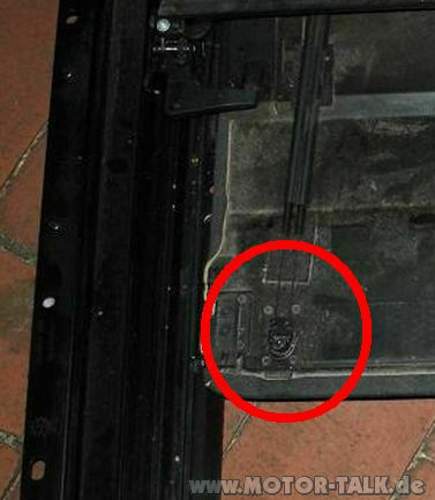

Mich stören auch drei knacksende Sachen 😉
1 - Im Schiebedach klappert irgendetwas bei einer bestimmten Drehzahl.
2 - Auf der Fahrertür knackst etwas.
3 - Aus dem Kofferraum knistert etwas.
Im Sommer muss ich mich auf die Suche machen, wo die Geräusche genau herkommen.
Hubdach kann eine Gleitschiene lose sein... oder eine Feder die das Innenteil beim Anklappen der Innenverkleidung hilft- war schon oft Thema hier !
Die Halter der Federn brechen und die Feder liegt lose auf der Abdeckung. (Bild)
Hsd-federn

Dankeschön!
Ist mir im Forum noch nicht aufgefallen. Dachte nicht, dass es hier ein Problem gibt was schon öfter aufgefallen ist 🙂 - Dazu muss ich mich mal einlesen! Möchte nur ungern den Dachhimmel abbauen.
Jap... der Dachhimmel ist nicht ohne... Zeitaufwändig aber nicht sehr Problematisch.
Klappt die Innenverkleidung noch korrekt hoch ? Beide Seiten gleichmäßig ?
Das seh ich mir morgen an. Mir wär noch nichts aufgefallen bzw. hab ich auch noch nie drauf geachtet.
