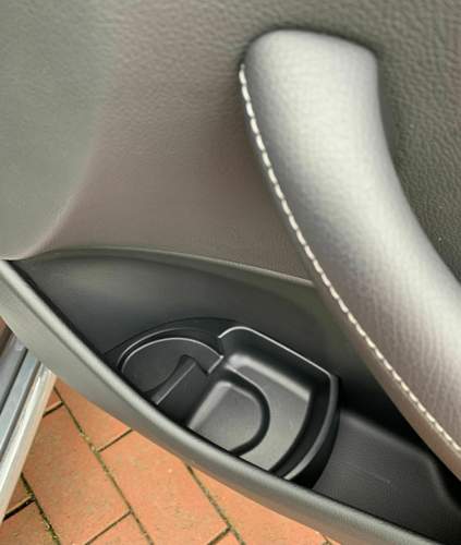

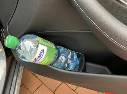

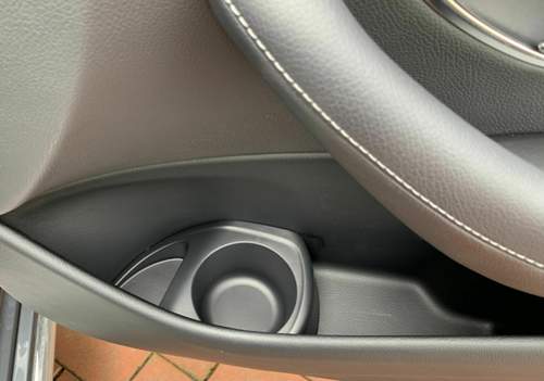

ich habe gerade die neuen Türeinsätze aus dem MOPF in den Vor-MOPF eingesetzt,
Es ist ein Unterschied, wie Tag und Nacht oder Unpraktisch und Perfekt.
Hier ein paar Bilder.
Vielen Dank an Gerdchen!

Rechts vorher
Rechts vorher
Rechts nachher

nein, einen Link habe ich nicht - aber es sind exakt die Teilenummern, die auf den Rechnungen der ehemaligen NL hier im Osten des Landes stehen !
Vielleicht ist noch der Spruch meines "Mercedes-Spezi" hilfreich: "für DEINE Fahrgestellnummer werden diese Teile nicht angezeigt, weil sie für den Vor-Mopf nicht bestimmt sind !" Ich bin das Risiko eingegangen und habe sie trotzdem bestellen lassen: sie haben einwandfrei gepasst (siehe Foto).
Viele Grüße, Gerd
