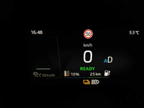

Zum einen die Akku % im VC, heute mal ein Vorgeschmack bekommen, wie es aussieht, sobald es beim künftigen Update generell freigegeben wird, momentan wird dies anscheinend erst bei <=10% freigeschaltet. Siehe Foto.

Demnächst dauerhaft die % Anzeige ist auf jedenfall eine kleine, aber aus meiner Sicht gute Ergänzung.
