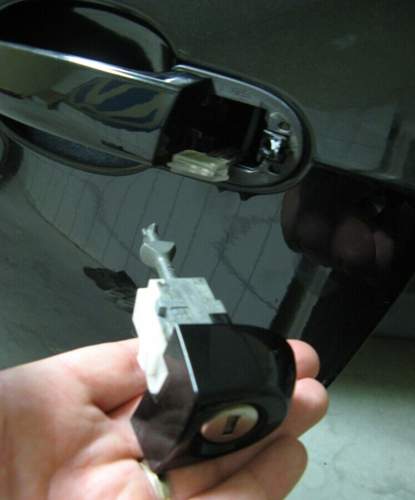

Um den X5 zu stehlen, muss man ja erst einmal in den Innenraum kommen. Dafür gibt es generell zwei Herangehensweisen:
1) Fenster einschlagen -> macht Krach, ist auffällig und auch für Diebe teuer in der Reparatur, oder
2) Schloss herausziehen/aufbohren oder Polenschlüssel -> leise, unauffällig und recht preiswert in der Reparatur
Scheinbar gibt es eine interessante Lösung um die 2.Variante zu unterbinden.
Einfach das Schloss ausbauen und gegen eine Blindplatte ersetzen. Bei der Gelegenheit kann man ebenso den türinneren mechanischen Schliessmechanismus deaktivieren. Einziger Nachteil, sollte die Fernbedienung versagen, dann wird es auch für den Eigentümer schwieriger in das Fahrzeug zu kommen.
Eine solche Blindplatte gibt es als Originalersatzteil bei BMW für die rechtsgesteuerten Fahrzeuge (UK, Australien). Mit etwas Fantasie kann man die Blindplatte innen noch mit einer kleinen Stahleinlage verstärken. Bilder im Anhang.
Teilenummer: 51 21 7162433, Kosten 10,08€
Zumindest aber sollte man die DWA so umcodieren, so dass die DWA nur per Fernbedienung deaktiviert werden kann. Beim Türöffnen ohne Fernbedienung trötet die DWA.
Vorher
Material
Ausbau

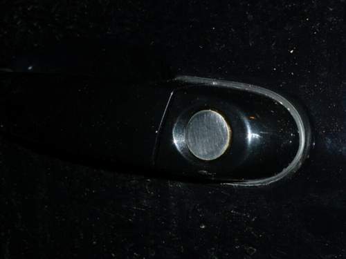

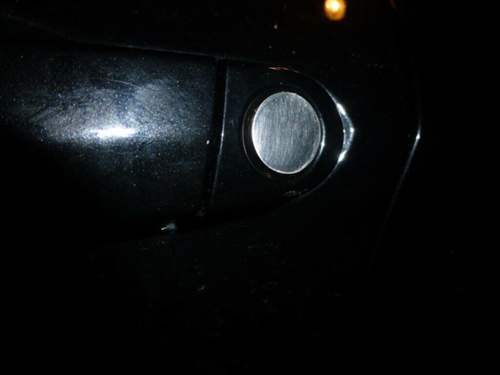

Ich gebe Dir recht, dass ein 100% Schutz schwer realisierbar ist. Wenn eine Bande genau Deinen X5/X6 will, da Motor, Innenraum, Farbe, Ausstattung und Felgen genau auf die Bestellung aus Russland passt - dann hilft wenig. Der Komfortzugang ist eine Schwachstelle beim Diebstahschutz - den habe ich bewusst nicht an meinem Auto.
Jedoch, wenn nur der "0815 x-beliebige X5/X6" auf der Wunschliste der Diebe steht, da kann man schon einiges machen um die Diebe aufgeben zu lassen. Insbesondere, da die Zeit gegen die Diebesbande arbeitet, da die Wahrscheinlichkeit durch Fussgänger oder Nachbarn endeckt zu werden mit der Zeit steigt.
Zeitschinder 1: Ich habe kein Türschloss mehr, sonden eine Blindplatte aus Tresorstahl. Mit einer Akkubohrmaschiene und Standardbohrern kommt man nicht sehr weit. Hinter dem ehemaligen Türschloss ist bei meinem X6 kein Öffnungsmechanismus mehr. Mit dem Standardwerkzeug an Polenschlüssel oder Schlosszieher geht es bei mir nicht weiter. Da geht nur Fenstereinschlagen - und da kommt meine Alarmanlage in Spiel...
Zeitschinder 2: meine OBD ist deaktiviert und kann nur mit einem RFID Chip aktiviert werden. Da die Steuerelektronik für den RFID weit weg von der OBD verbaut ist, müssten die Diebe ein Grossteil der Frontverkleidung und des Mitteltunnels abbauen, das würde einfach zu lange dauern.
PS: Die manuelle Entrieglung der DWA über Schlüssel kann im CAS Steuergerät deaktiviert werden, d.h. es ist zwigend eine Entrieglung über Fernbedienung oder Telematik notwendig - ansonsten geht der Alarm los.

@nuwala
die brauchen kein schloss, die können deinen wagen problemlos per funk entriegeln, da gibt es mehrere möglichkeiten.
daher kannst dein cas / alarmanlage auch codieren wie du möchtest.
und wenn deine obd nicht funktioniert, kabelklemmen dran und los geht.
