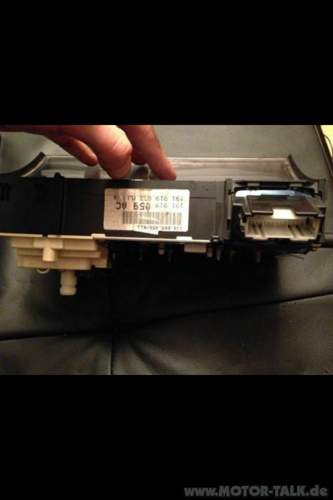

Hallo habe da mal den Tacho da gefunden.
Angeblich für den 16v.
So mir ist aber aufgefallen das der nur die 220kmh Skala hat würde das überhaupt gehen ?
Oder kann es sein das der 8000dzm nachträglich in ein GT Special bzw F&I eingebaut wurde und würde das sogar richtig anzeigen?

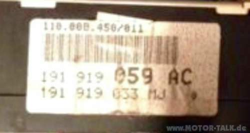

Teilenummer laut Gehäuse:
191919059 ac
20 Antworten

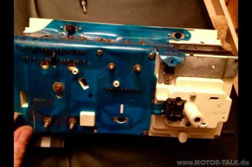

Offensichtlich wurde nur die Tachoeinheit getauscht, könnte nen G60 Tacho sein.
MFA stimmt auch nur der Unterdruckgeber fehlt.
Hat der G60 nicht mehr als 220km Tachometer?
Kann Mann einen 8000er DZM auch in einen MFA F&I packen und er sendet die richtigen Signale das die 8000 auch benutzbar sind?

Kein G60 Drezahlmesser, der geht nur bis 7000😉
Meine Sorge ist es einfach da ich den ABF in 2er packen will und eben die 8000 auch nutzen möchte.
Brauch ich den eig zwingend?
Dreht der ABF nicht auch nur bis 7000?
Soll halt Tüv konfirm sein und wenn nicht nötig habe ich noch nen GT Spezial Kombi hier habe der noch extrem super in Schuss is.
Der DZM ist jedenfalls vom 1,8l 16V. Wahrscheinlich 16V-KI mit Tacho vom 8V-GTI oder kleiner.

Der DZM sendet keine Signale...
Um die Frage zu beantworten, der DZM zählt nur Impulse und zeigt dementsprechend an. Will heißen, es ist wurscht, ob da vorn ein 8V- oder 16V-Motor drin ist. Ein Vierzylinder muss es halt sein.
Ja ich weiß das das DZM Signal beim G2 von der Z-Spule abgegriffen wird und der DZM empfängt es und wandelt das Signal um.
Also könnte ich den DZM von 7-8000upm einbauen und es währe egal, genauso wie Tachometer 220-260-300kmh sollte nur richtige Wegstreckenzahl dran sein oder?
An die ABFler : würde mein GT Specialtacho mit den 7000upm und 220 km/h tachometer für den ABF reichen?
@Skyliner90210 schrieb am 12. Februar 2015 um 20:49:41 Uhr:
Ja.

Sofern man sich an VW orientiert, wäre die nächste Kombination zum Original ein 16V-KI (somit Tacho bis 260 km/h, DZM bis 8000 U/min). Dieses wurde bei beiden 16V-Varianten (PL und KR) verbaut. Da die G2-KI's als Schätzeisen einen Hang zur Voreilung haben, wirst Du mit einem ABF und 220 km/h-Skalierung schon sehr am Anschlag sein. Ganz abgesehen, dass dieses zusammengeschraubte und angemalte Instrument nicht unbedingt schön ist...
Alleine schon, dass die Tachoeinheit von Motometer und der Drehzahlmesser von VDO ist, deutet darauf hin, dass hier etwas zusammengewürfelt wurde. Das würde mich zum Beispiel schon mal stören.
Mal davon abgesehen, dass das bei einem Wiederverkauf beim Käufer auch nicht so gut ankommen wird.
Wobei solche Misch-Tachos durchaus auch "ab Werk" gegeben hat. Mit "ab Werk" meine ich, dass manche Tachos früh das zeitliche segneten und dann eben auf Garantie der Tachometer getauscht wurde. Da kam es dann durchaus mal vor, dass Motometer und VDO vermischt verbaut wurden. 😉
