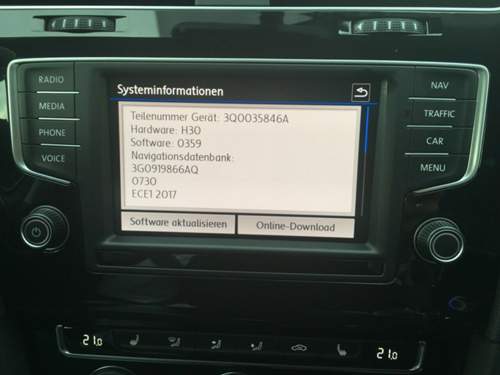

In meinem BJ 12.2016 ist dieses Radio verbaut.
Welches Kartenupdate benötige ich?
Wäre gut, wenn mir jemand nen Tipp geben könnte, da es verschiedene Downloads gibt
Danke und Gruß

Nimm dir ein Lineal (20cm reichen) und gehe zum Auto.
Miss die Bildschirmdiagonale des Radios.
Discovery Media Generation 1: 14,7cm
Discovery Media Generation 2: 16,5cm
Da dein Auto BJ Dez 2016 ist, sollte es die Generation 2 sein.
2. Möglichkeit:
SD-Karte in den PC stecken (oder externes Kartenlesegerät).
Rechtsklick auf das Laufwerk im Windows Explorer und auf Eigenschaften klicken
MIB Gen1: 8GB
MIB Gen2: 16GB
Angaben ohne das geschossen werden kann.
Wie das Update funktioniert, kannst du hier nachlesen.
