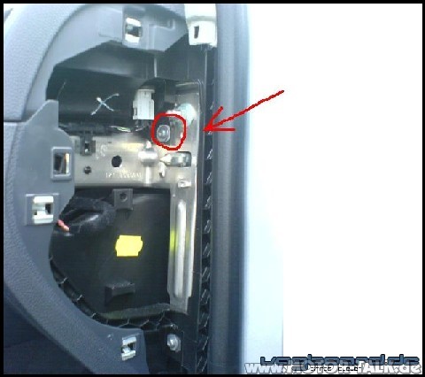

Ich hab mich erkundigt sonst hätte ich es mir ja nicht gekauft...und ich war über die testberichte sehr zufrieden...aber da jetzt ein klappern vorne rechts (nähe Handschuhfach) als Werksfehler Deklariert wurde wollte ich wissen ob es noch andere Werksfehler gibt, die nicht in testberichten auftauchen?

Hallo
was das Klackern aus dem Bereich des Handschuhkastens betrifft - hatte ich auch.
Abhilfe: Beifahrertür öffnen / Abdeckung seitlich am Amaturenbrett entfernen, dann siehst du die Schrauben mit denen das Amaturenbrett befestigt ist - diese nachziehen. Bei mir war dann Ruhe.
Das Klackern aus dem mittleren Bereich des Amaturenbretts kommt von der Climatronic - lass es einfach klackern - das ist so!
Gr. Cobra1
oki ich werds mal mit der schraube nachziehen probieren.dankee

Zum Klappern vorne rechts:
http://www.motor-talk.de/.../Attachment.html?...
