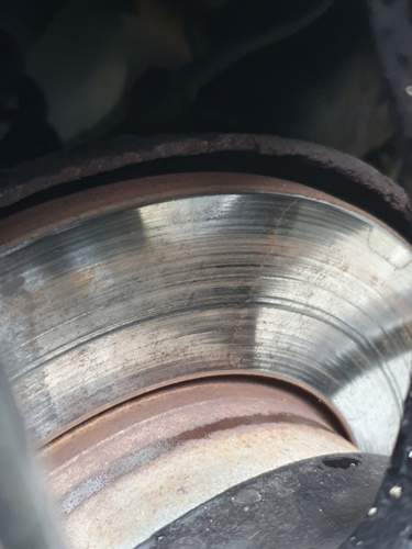

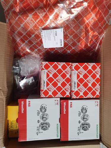

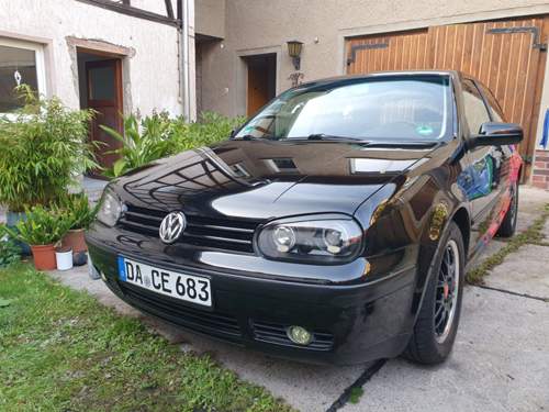

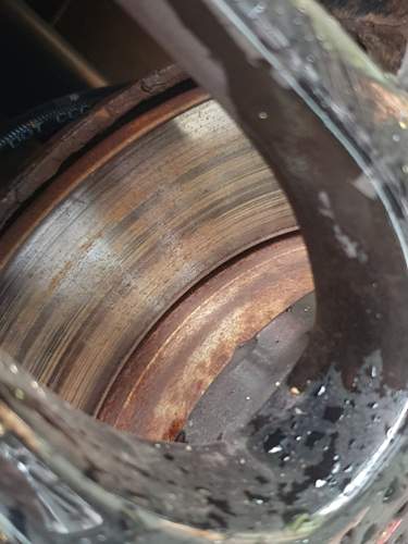

Ich habe heute neue Teile in Empfang genommen, weil ich gerne an der HA einiges frisch machen möchte. Es wird neue Radnaben, Achszapfen, Ankerbleche, ABS Sensoren, Führungsbolzen und ggf. neue Bremssattelhalter geben. Die Bremsen sind jetzt 4 Jahre alte und Material ist noch genug an Scheiben und Belägen vorhanden. Allerdings rosten sie auch schon wieder und die eine Scheibe hat einige spürbare Rillen. Wahrscheinlich bekommt er dann auch noch neue Bremsen.
Ansonsten hat der Golf ab Samstag, nach 4 Jahren Parken an der Strasse, einen schoenen trockenen Tiefgaragen Stellplatz 🙂

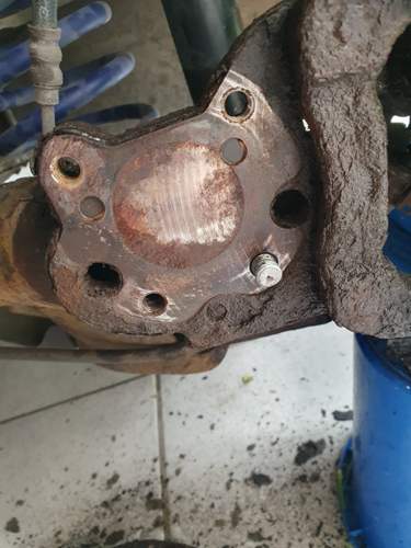

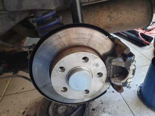

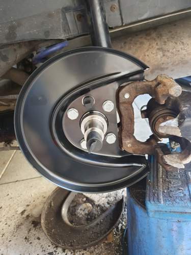

Ich habe die letzten drei Tage die Radnabe, Ankerblech und den Achszapfen hinten links gewechselt und die Bremse gewartet. Beim Rückwärtsfahren hat das Auto wie ein sehr trauriger Wal gequietsch. Eigentlich wollte ich das auf beiden Seiten mache und auch die Bremsen vorne ausseinander nehmen und warten, aber der Rost der Jahre hat mir da einen Strich durch die Rechnung gemacht.
Leider riss mir eine der Schrauben, welche den Achszapfen halten ab und es hat bis gestern Abend gedauert, bis der Rest der Schraube aus dem Gewinde entfernt war. Leider sind bei der Aktion die ersten zwei Gewindegaenge drauf gegangen :/
Den Bremssattelhalter wollte ich ebenfalls tauschen aber da konnte ich nur eine der Schraube entfernen. Die andere war rund. Nun gut, dies war auch eher ein optischer Aspekt.
Die ganze Bremsablage war dreckig und rostig und man konnte die Scheibe nicht mehr von Hand drehen. Die Scheiben und Beläge habe ich gereinigt und entrostet. Die sind soweit noch in Ordnung. Den Bremskolben habe ich etwas zurueck gedreht, um zu schauen, ob er leicht gängig ist. Dies war der Fall. Ich habe nun auch endlich die Rückholfeder eingebaut, die schon seit Monaten rumliegt.Die Führungsbolzensatz des Bremssattel sind auch neu. Die alte Nabe war noch okay aber die neue, dreht sich gefühlt etwas leichtgängiger.
Auch die Bremse ist jetzt wieder freigängig und es quietscht nicht mehr.

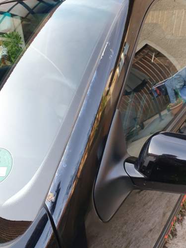

Ich habe heute den Golf gewaschen und geschaut wo das Kühlwasserleck ist. Es sieht aus käme es eventuell aus dem Stopfen neben dem grünen Temperatursensor. Eventuell ist der Dochtring hinüber.
Ansonsten rostet mein Golf ganz schön und ich habe leider kaum Möglichkeiten mich mal darum zu kümmern.

Der Rost an der Tür kommt aus dem Bereich unter der kleinen Gummidichtung an der Türinnenseite. Der darunter liegende Falz ist nur mit einem Klebestreifen abgedichtet und darauf wurde die Gummidichtung angebracht. An dieser Stelle hab ich schon einige Golf rosten shen ... Besser die Dichtung nicht abziehen, sonst kann es böse aussehen.
Frühe Golf IV haben diese Dichtung nicht.

Ich hatte diese Stelle vor 8 oder 9 Jahren schonmal lackiert. Da war der Rost genau unter dieser Dichtung. Und genau wie du sagst hat sich das alles aufgelöst weil ich die Dichtung natuerlich abgezogen hatte. Aber da war der Rost auch schon so stark, dass es ein Stueck rausgebrochen ist, als haette und man reingebissen. Bin erstaunt, dass es so lange gehalten hat.
