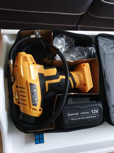

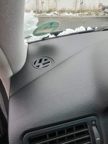

Ich habe heute den einen Reifen der nach wie vor Luft verliert abmontiert und bringe ihn Dienstag zu einem Reifenservice. Dann habe ich die runden Lüftungsgitter gegen welche in VW Form getauscht und einen neuen Deckel auf die Mittelarmlehne montiert. Und ich habe einen kleinen akkubetriebenen Kompressor gekauft um nicht ständig zur Tanke zu müssen, wenn ich den Reifendruck prüfen will.
Im ersten Test hat das Teile wunderbar funktioniert. Es ist auch ein Anschluss fuer den Zigarettenanzuender dabei. Wenn man im Kofferraum auch einen 12V hat dann reicht die Kabellaenge des Kompressor.

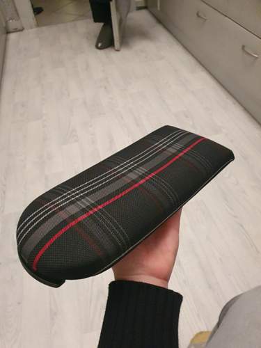

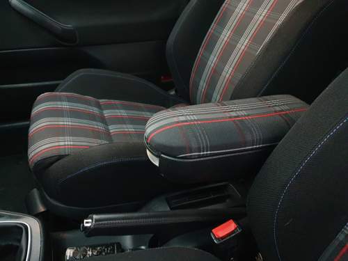

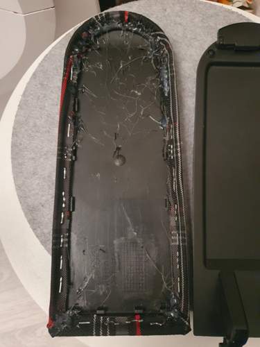

Ich habe heute den Golf mit einer Powerbank überbrückt weil die Batterie wieder nach 4 Wochen ohne Fahren, nur im Kalten stehen nicht mehr wollte. Dann bin ich 30 min gefahren, habe dann die Scheiben geputzt und den Deckel der MAL wieder dran gemacht.
Ich hatte sie mit Reststoff, Heisskleber und einem Handtacker neu bezogen. Muster verläuft nicht ganz gerade aber es ist okay.

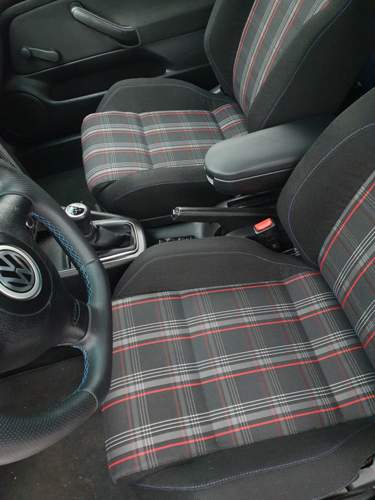

Wo ich aber hier die Fotos der schönen GTI mäßigen Innenausstattung seh, trauere ich etwas um meine Mittelarmlehne. Die ist zugetaped, da im Verschlussmechanismus etwas gebrochen ist und die Feder jedes Mal rausspringt. Sieht auch nicht so aus, als ließe sich da noch etwas reparieren.
Die schicke, tadellose Optik der Sitze lässt allerdings auch etwas Neid aufkommen. Meine Sportsitze sitzen sich zwar noch gut, aber die berühmte linke Seitenwange des Fahrersitzes ist schon durchgescheuert...

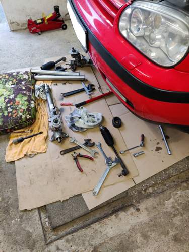

Moin,
letzten Samstag das Lenkgetriebe in der kleinen Garage ohne Bühne gewechselt.
Ich möchte alle motivieren die sich das nicht trauen, es wäre sogar alleine gut möglich, aber zu zweit ist es natürlich einfacher.
Hier war das Problem, dass wir das Lenkgetriebe schon vor 2 Jahren (gebraucht, mit Bühne) gewechselt haben, da war das Lenkgetriebe undicht.
Jetzt das schlimme, das gebrauchte Lenkgetriebe hat nach diesen 2 Jahren gefressen, trotzdem "normal" funktioniert.., dh. die Leitung MÜSSEN DRINGEND mit gespült werden.
Das lustige ist, das alte Originale Lenkgetriebe wurde Generalüberholt und kam jetzt in seinem ursprünglichen Platzt zurück, die kompletten Leitung wurden gespült (3Stück) und der Behälter ausgebaut und natürlich auch gespült.
Damals (vor 2 Jahren) kam auch eine komplette Leitung NEU, weil sie undicht war.
Spülen: 2 Dosen Bremsreiniger und Druckluft, mehrmals Spülen und mit Druckluft durchpusten, die Leitung müssen komplett Rückstandfrei von allen Mitteln sein.
Die starren Öl-Leitung am Lenkgetriebe, sowie das Blech oben wurden Konserviert.
Spurstangen,Spurstangenköpfe, Manschetten kamen damals vor 2 Jahren schon Neu, deswegen wurden nur die Schellen erneuert.
Dichtung zwischen Lenkgetriebe und Karosse kam auch NEU, waren 6,80€ meine ich.
Leider ist die alte Grube in der Garage verschüttet, weil es immer Grundwasser Probleme gab 🙁
Eingebaut und der Golf fährt wieder 🙂.
