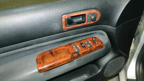

Bei meinem 5-Türer öffnet die Tür HR ja nicht mehr.
Klopfen, ziehen am Türgriff sowie am Türöffner innen hat alles nix gebrachrt. Auch mehrfach und längere Zeit nicht. Keine Chance.
Folgendes habe ich aus einem Beitrag von @JulHa abgeleitet, der irgendwo sinngemäß dazu sagte, Strom aufs Steuergerät zu geben:
Mein Golf hat ZV mit orig. FFB sowie EFH und ich erinnerte mich, dass sich beim Aufsperren und Halten des Schlüssels im Schloß (Fahrertür, hat ja nur noch da eines) alle Fenster öffnen. Das klappt immer noch und bei dieser Aktion hat sich auch die Tür wieder geöffnet 🙂.
Beim nächsten Aufsperren über FFB öffneten wieder alle Türen. Wird aber wohl so nicht von Dauer sein.

Servus,
bei mir war's sehr ähnlich - nur HL.
Von Juli bis November streikte die li. hintere Tür. Sie ließ sich bei mir zwar noch von innen mit dem Zuggriff öffnen, aber mit ZV ging nichts. Weder auf noch zu. Manuell jedoch schon. Im Prinzip war's mir egal, weil ich eh nur alleine fahre - aber was am Auto verbaut ist, sollte halt funktionieren 😉
Da sporadisch auch immer wieder die EFH gestreikt haben, die Komfortschließung nicht funzte - hab ich mal den Schalterblock in der Tür getauscht (e-bäh Spanien, 15.- €). Seit dem geht wieder ALLES, wie es soll. Auch die Tür HL 😁
Bei mir war das die Lösung... Hoffen wir, daß es bei uns beiden jetzt auch so bleibt 😁
LG, Mani
Schalterblock
Moin Mani!
Danke für Deinen Beitrag. Seit ca. fünf Wochen hat sich HR an der Tür gar nichts mehr getan. Öffnen von innen ging nur am Anfang für einige Male. Danach war Sendepause, komplett.
Ansonsten hat der Golf keinerlei Ausfälle in der Komfortelektrik. Das Schloß in dre Fahrertür kam bereits im vergangenen Jahr neu. Bei der Tür HR tippe ich ebenso auf das Türschloss.
Deinen Tipp mit dem Schalterblock behalte ich im Hinterkopf und werde das Spiel mal weiter beobachten.
Wäre ja zu schön, wenn sich das jetzt so einfach erledigt hjätte ... 😁😉
Viele Grüße

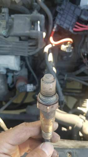

Alle unterdruckschläuche abgedichtet und regelsonde neu! Dann den MSD ausgebaut und den Pfusch der letzten beiden Mechaniker behoben jetzt hört man nichts mehr brummen !
Glaubt ihr man bekommt noch Geld für die regelsonde auf ebay Kleinanzeigen? :-P
