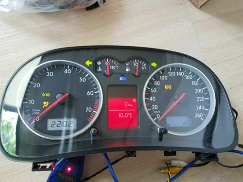

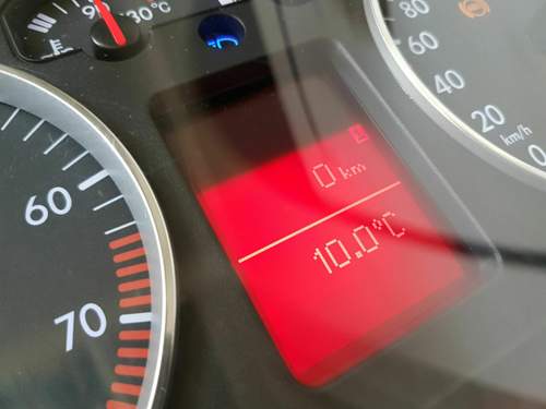

Dann noch einen IMMO2 FIS Tacho 1J0 920 845 A fertig gemacht. Jemand Interesse?
+6
Hm....kommt drauf an, ob Mittwoch/Samstag meine Zahlen gezogen werden😁
(Hab 920845AX)
€JulHa

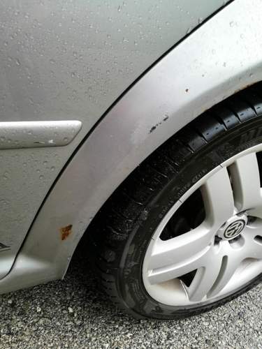

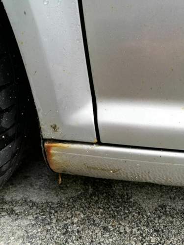

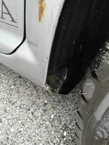

Heute morgen vergessen einen Holzkeil hinter dem linken Rad zu entfernen und schon hat es mir den Radlauf gebördelt. Den hat es schön fast eine Runde herumgezogen. Sonst wäre es ja kein klassischer Montag 😁. Naja, wollte eh zum Spengler wegen den Roststellen fragen. Nun kann er mir ein nettes Angebot machen. Eventuell gute gebrauchte Stoßstangen dazu, und die Seitenwand links und rechts lackieren lassen.

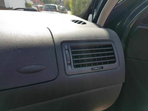

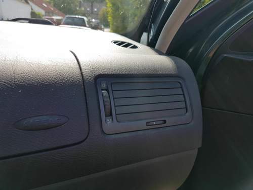

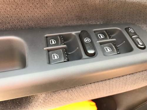

Gestern hat der 1.6er auch mal die Bora Lüftungsdüsen bekommen.
Habe für beide inkl. Versand keine 18 Euro gezahlt.
Die in der Mitte liefert ein Freund demnächst nach. 🙂
Verkabeln muss ich sie noch.
Bora Lüftung
Lüftungsdüsen Bora
Bora Luftausströmer

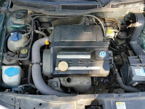

@HotChiliRed schrieb am 10. Juli 2019 um 09:55:34 Uhr:
bitte Bilder der 1.6er Ansaugung präsentieren wenn es soweit ist... 🙂
Ich wollte eigentlich erst hinter den BFS Kotflügel, doch das passt mit dem Platz nicht.
Nun saugt er ohne Umwege und mit größerem Durchmesser dort an, wo er sonst ansaugt.
Vielleicht Drucke ich mir noch ein Teil, ähnlich dem original Winkel und schraube es dort an.
Ich bilde mir ein, dass er schneller auf Drehzahl kommt und der Verbrauch um wenige 100ml auf 100km sank.
55mm HJS Schlauch, Schlauchschelle <60mm, Original Halter lackiert und aus Lochblech einen runden Schlauchhalter gebogen (und auch lackiert).
Ansaugung 1.6er MOD

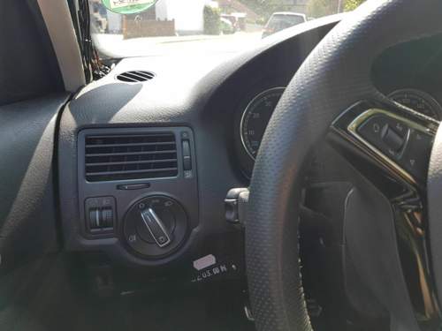

Mein Golf wurde heute mal schön von außen gewaschen und ausgesaugt, vor einigen Tagen habe ich schon die Bremsen gemacht und dann geht’s zum TÜV. Dafür muss aber noch ein Simmerring getauscht werden. Und dann gönne ich dem Wagen bei der Gelegenheit gleich noch einen neuen Zahnriemen. Dazu habe ich einen neuen Lichtschalter vom Schrottplatz verbaut, weil der Nachbau ungefähr 10x so hell geleuchtet hat wie der Rest. Dazu einen weiteren FIS-Tacho ergattert, leider ein Diesel, jetzt heißt es warten bis ne Benzinerscheibe dazu kommt. Kabelbaum für die werkseitig verbaute Anhängerkupplung habe ich auch ausgebaut, damit kann ich das auch schön Original verbauen ohne blöde Extrabox.
