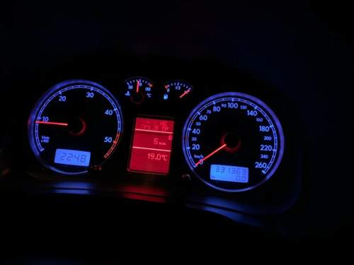

Hab heute mal die Tachoscheiben gewechselt.
Vielen vielen Dank an @JulHa für die Scheiben und den super Support !
Das Display konnte ich noch nicht wechseln, mir mangelt es an Einem passenden Lötkolben 🙁
Sind die vom Passat 3BG? Passen die 1:1 drauf?
Ja, Drehzahl und Geschwindigkeit sind vom Passat, Temperatur und Tank Original 1J5.
Aber ob die vom BG sind weiß ich nicht, das muss Julian beantworten 🙂
@Munu33 schrieb am 20. Juli 2019 um 02:28:39 Uhr:
Ja, Drehzahl und Km/h sind vom 3bg, der obere Teil lässt sich auch vom 3bg übernehmen, man hat dann allerdings abgeschnittene Tank und Temp Symbole und zwei weiße Ringe sichtbar, da der 3bg im Gegensatz zum Golf und 3b runde Anzeigen oben besitzt. Entweder muss man also damit leben, oder man passt das Gehäuse an oder eben man nimmt den oberen Teil aus einer Golf Tachoscheibe
Danke Julian fürs Beantworten 😁
Ich habe das auch vom Passat 3BG umbauen wollen. Kommt dem R32 relativ nah. Es passt aber nicht, weil die Kontrolllampen nicht identisch sind. Airbag, Motor etc.
Aber wenn man damit leben kann.....
PS. Hab noch vom Passat 3BG Scheiben da. Benziner. 260er Tacho. Ohne MFA und extra Chromringe (Zubehör)
Ist bis auf die Einteilung (260/300kmh) und dem oberen Teil identisch mit R32.
Lampen sind an der gleichen Stelle, sofern IMMO3!
Ich vermute du wolltest die Scheiben auf einen IMMO2 bauen.
