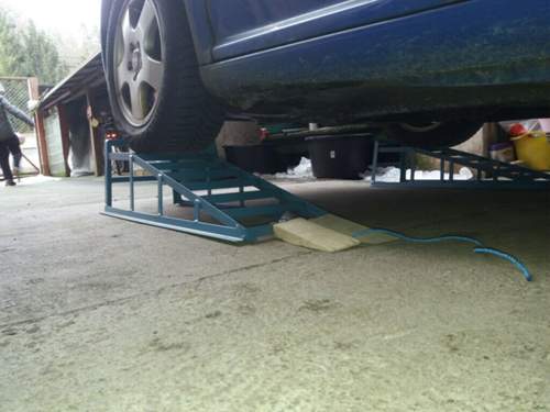

Meiner fährt wieder 😰
Heut gabs frische Filter, frische Flüssigkeiten und einmal volles Programm in der Waschanlage

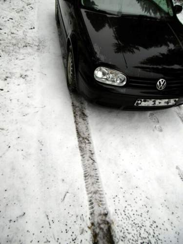

Schneedriften, heute an der Nordschleife. 😁

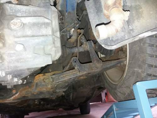

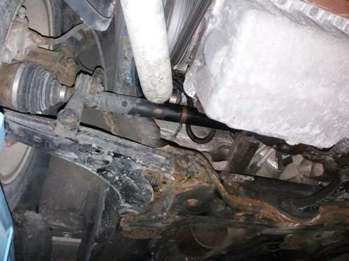

1. Habe gestern mal wieder einen Xenon-Nivaeusensor getauscht.
2. Weiterhin habe ich alle Schellen und Flansche vom Turbolader nachgezogen, da dort etwas Öl flöten geht.
3. Ich hab auch noch eine Schelle an einer Antriebswelle erneuert, da sie garnicht mehr vorhanden war.
4. Dann habe ich noch 1 Liter Getriebeöl nachgekippt. Im Laufe der Zeit gab es wohl einiges an Getriebeölverlust durch die Wellendichtringe am Getriebeausgang zu den Antriebswellen.
5. Die Unterdruckleitung zur Unterdruckdose des Turboladers hat an der Antriebswelle geschliffen, die habe ich noch etwas weg binden müssen.
Haja... der Golf kommt langsam in die Jahre...
Und das Salz auf den Straßen geht jedes Jahr richtig an die Substanz der Karosserie. Das setzt das Auto sehr aggressiv zu.

Meine Güte Markus,
dagegen ist unserer ja noch ein Jahreswagen!😰
Hallo Markus,
wenn Du das Auto noch ein bisschen fahren willst, musst Du aber mal richtig ran.

Die Schweller schweiße ich demnächst.
Bist du da mal aufgesessen? Bin mal an einem abgelegenen Bahnübergang so richtig aufgesetzt und das sieht genau so aus
Der Schweller sieht echt nich schön aus. Bin mal gespannt wie du das schweißt und hoffentlich für uns dokumentierst. 😉 Bei salzigen Straßen kann man den Autos jedenfalls beim rosten zuschauen. 🙁
War im Getriebe überhaupt noch Öl drin? 😁

Ne. Die Wagenheber wurden durch diverse Vorgänger falsch angesetzt. Dann drückt es die Schweller so schön ein. Reparaturbleche habe ich schon. Es muss nicht schön aussehen, die Optik ist mir egal.
Und im Getriebe war noch bissel Öl drin. Späne waren keine vorhanden. Also alles noch im grünen Bereich. Man muss es eben nur beobachten...
