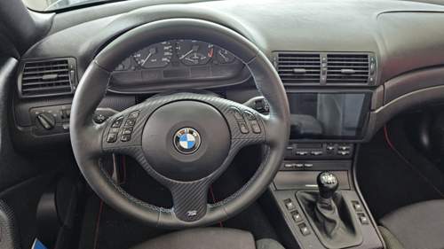

Hallo habe mir ein neues Lenkrad gekauft.
Gruss yamaha
M-lenkrad

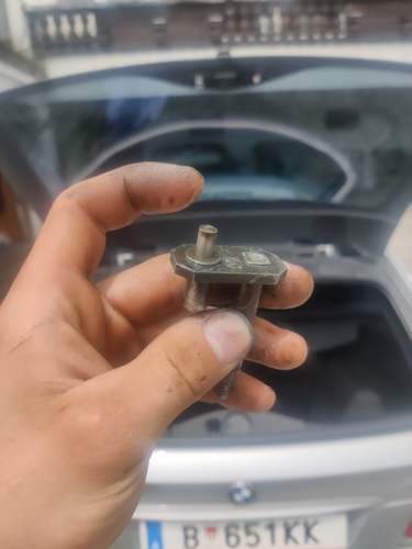

Den Pin wieder gangbar gemacht.
Hab normal nie den Heckwischer gebraucht. Hab gestern aber mal den aktiviert und- Nix passiert.
Hab reingeschaut und der pin war gerade mal 4 mm weit draussen. Hab ihn nicht mit der Zange noch mit dem Hammer bewegen Können.
Alles demontiert in 5 minuten und den pin mithilfe des Schraubstocks und kräftigen drehen nach oben und nach unten gedreht. WD 40, hoch drunter drücken und raus kam eine Rostbrühe vom Feinsten.
Geht jetzt wieder astrein 😉
Ist aber selten, das der pin hängt.......
Normal geht immer die Welle fest 🙂

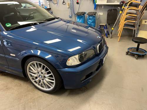

Heute das Cabrio vom Aufbereiter abgeholt. Lackaufbereitung, polieren & versiegeln

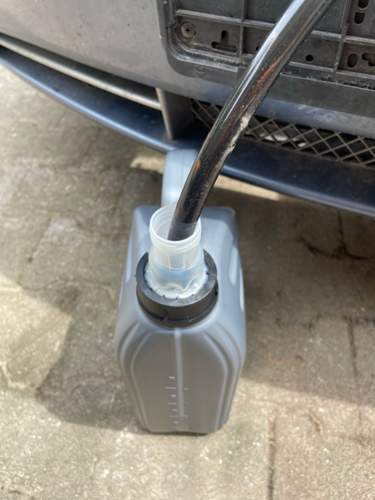

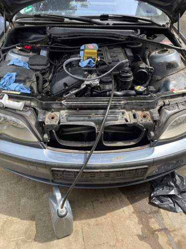

Altöl abgelassen, Frischöl rein mit Reinigungsadditiven. Auf den Bildern sieht man das Frischöl nach 15-20 Minuten 😁
