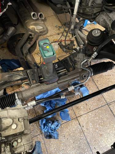

Lenkgetriebe getauscht, TRW mit 9000 Umdrehungen raus, ZF Gelb mit 3 Umdrehungen rein.
Wurde aber nur getauscht weil das alte inkontinent wurde

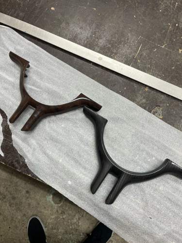

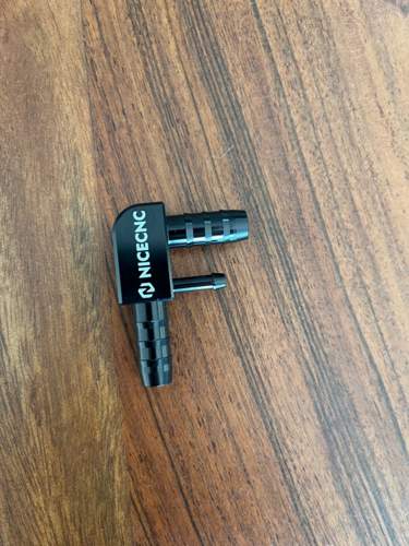

Heute ist dieses kleine Teil hier angekommen, ist mir schon 2 mal kaputt gegangen, jetzt aber endlich eins aus Alu gefunden. Außerdem kam heute noch mein letztes Carbon teil vom Innenraum dran, Die Lenkradspange. Nun sind endlich alle Zierleisten vollständig 😁
Hast du mal ein link davon?
Ist doch das Teil, welches in den Ansaugbalg rein kommtM
https://www.ebay.de/itm/314831623079?...
Ja genau

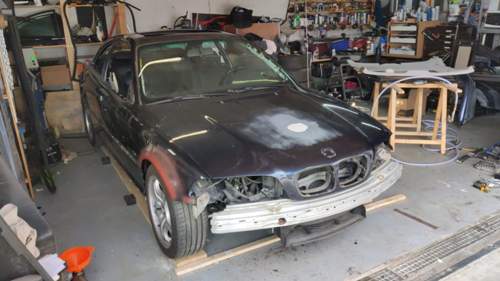

So. Der ci wurde nun soweit demontiert dass er Lackiert werden kann.
BMW 317/5 Orientblau Metallic. Wie ab werk 😉
