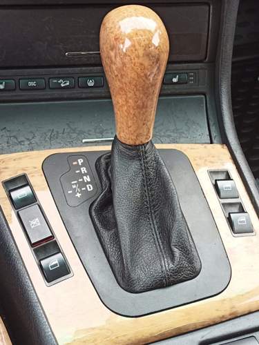

Gestern endlich das letzte Puzzleteil der Edelholz Birke Version verbaut

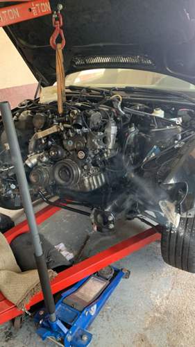

Mal ein Update zum Umbau: Motor ist soweit drinne. Elektrik hatten wir angeschlossen. DDE Steuergerät konnte ausgelesen werden. Einige Probleme mit der EWS, weshalb wir den Motor auch nicht starten konnten. Da sind wir nun dran und hoffentlich bekommen wir das auch bald hin. Klimaleitung haben uns Kopfschmerzen zubereitet da der Kompressor nun weiter nach unten geneigt ist. Aber da haben wir einen Bmw gefunden, vom welchen die Leitungen passen. Motorkabelbaum vom 335d, 535d oder 635d passen nicht. Die Einbauposition vom DDE ist bei den Modellen anders was sich dann auf die Kabellängen auswirkt. Motor sitzt etwas zu hoch, Motohalter von einem anderen Modell ausprobieren oder welche bauen lassen. Nun müssen wir uns was für die Position des Luftfilters und des Wischwasserbehälters ausdenken. Etwas aufwändiger als gedacht aber scheint machbar. Das Projekt bewegt sich langsam Schritt für Schritt zum Ende.
