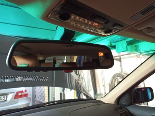

Auf dem Weg zur Individualausstattung "Hubertus" :-D Was ist ein geländegängiges Fahrzeug wert, wenn man nicht weiß wo man hinfährt.
