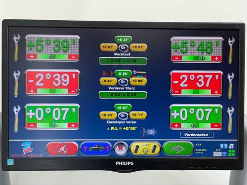

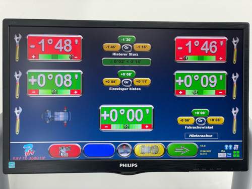

So, nachdem ich Wildhase erzählt habe wie man die Spur hinten einzustellen hat habe ich es auch mal endlich nach Vorgabe mit Einstellung über den Längslenker durchgeführt. Insgesamt sehr angenehme Arbeit, nur die recht Spurstange vorne hat gefressen… wieso auch immer…
Ach bei dir hat auch die vorne rechts gefressen 😁

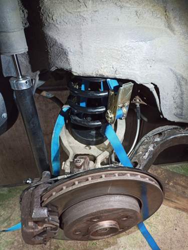

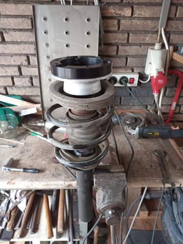

Schlechtwegepaket vorne und hinten verbaut. Jetzt hat der Allrad auch endlich Platz.

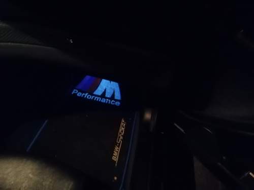

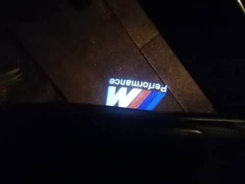

Moin, mal wieder Lust gehabt zu Basteln um mein Auto individueller zu machen.
Ambiemtebeleuchtung in den Türen und Beifahrerfussraum.
In echt etwas dunkler.
Die ganze Strppenzieherei war sehr nervig.
Anbei ein paar Bilder.

Du weißt hoffentlich, das die "Unterlagen" auf der Hinterachse nach oben kommen......... 🙄

Aus mechanischer Sicht vollkommen egal wo die hinkommen, ich bin aber momentan bei 30+21,5mm pro Seite an der HA, das geht leider nicht nur oben oder nur unten ;-)
Okay bei 2 SWP pro Feder geht's nicht anders 😁
