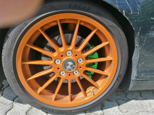

Moin,nach fünf Jahren mal die Bremssättel neu gelackt,war bitter nötig.
Weil keine Hebebühne jedes Rad einzelnd,war schon ätzend.
Gruß kunibert67

Das ist ja eine Farbkombination,etwas gewöhnungsbedürftig.
Aber besser als verrostete Sättel.
Ich hatte die schon vor fünf Jahren grün lackiert,aber nichts hält für immer,deswegen neu.
Ich finde bei einem Wagen bei dem alles schwarz ist ,ist es ein netter Kontrast.
Und mir soll es gefallen.
Gruß kunibert67
Die Bremssattel Farbe ist ja das eine, aber die Felgen Farbe ist ja furchtbar, sorry. Nicht böse gemeint
Hab ich kein Problem
Ne Wäsche und einen Tank voll
