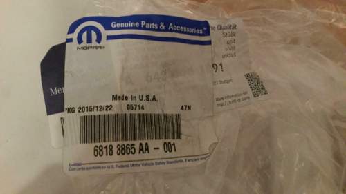

@Nicsen1711
Wenn es der Abscheider von Chrysler ist, sollte der diese Nummer haben Artikel Nummer 68188865AA.
Könntest du mal auf die Rechnung schauen ob das korrekt ist?

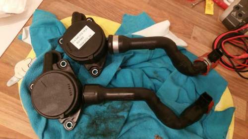

hab den abscheider heute abgeholt, passt genau, sieht aber anders aus
die Dichtungen sind besser würde ich sagen, es ist auch ne original MB teilenummer drauf(und Stern)
hat 36€ gekostet und die Teilenummer ist: K68188865AA

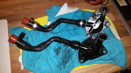

durch beide kann man durchpusten ohne widerstand, kann mir mal jemand erklären wie dieses "druckregelventil" arbeitet? Vom zerlegten zustand und vergleich der beiden Teile habe ich mal Fotos gemacht

Ist exakt der, den ich 2014 auch über Chrysler gekauft habe.
Ich habe heute nachgefragt, morgen bekomme ich den Preis vielleicht aber auch schon das Teil.
Wenn ich ihn habe, können wir das Innenleben ja mal vergleichen.
Wobei ich glaube, dass die wesentlichen Veränderungen den Schlauch und die Silikon Verbindungen betreffen…
