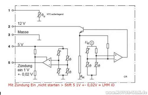

@conny-r schrieb am 23. Januar 2016 um 09:32:18 Uhr:
@Nicsen1711 schrieb am 23. Januar 2016 um 07:56:50 Uhr:
Das Ding was am Geweih hängt und einen 2. poligen Anschluß hat? Das ist ein Heizelement
Ganz bestimmt nicht, wenn es das Teil auf dem Bild ist.
Für mich ein Temperaturfühler
jetz ma ganz ruhig conny und für dir das bild zu gemüte 😉
Screenshot-1
Vielleicht ist diese Heizung nur in der Kaltlaufphase aktiv, damit die feuchte Luft nicht bei dem Eintritt in den Luftstrom vor dem Turbolader gefriert?
@mb270er schrieb am 23. Januar 2016 um 17:16:23 Uhr:
Wenn Du das Bild von mir aufmerksam betrachtet hast warum dann dieser Quatsch mit den 2 LMM
Ich habe auf LMM studiert. 😁 Anhand dieser Schaltung kann man prüfen.
... und das wars zu dem Thema
Lmm-prinzipschaltbild
das ist ja schön für dich, aber nichts desto trotz ist das ein heizelemt und kein temperaturfühler 😉 und die 2 luftmassenmesser hat der om642 im pkw, weil er links und rechts vom motor die luftfilter hat. im sprinter,vito und viano hat er dann auch nur einen lmm weil der luftfilter da überm motor angebracht ist. der grund warum du auf deinem bild einen ntc in der schaltung findest ist lediglich weil der ansauglufttemperaturfühler bei vielen lmm's integriert ist. gabs übrigens schon beim luftmengenmesser. 😉
