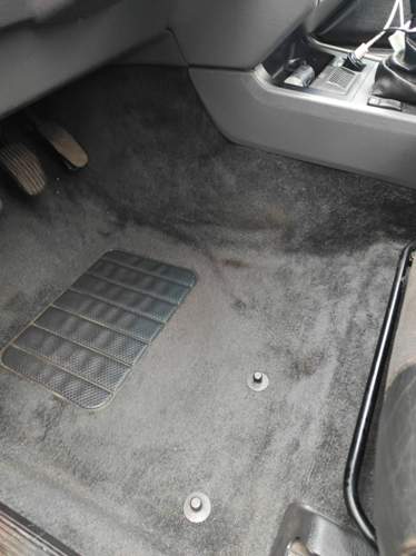

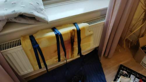

Gestern die Dämmmatte fahrerseitig gereinigt und viel wichtiger, getrocknet.
Vor einigen Monaten war mein Wärmetauscher undicht. Neuen eingebaut mit neuen Dichtringen, logisch. Der ist auch weiterhin dicht, nur habe ich damals das Kühlwasser etwas ausgewaschen aus der Dämmmatte und scheinbar war diese (im eingebauten Zustand) noch nicht ganz trocken.
Deshalb nun nochmal richtig: ausgeschnitten und schön mit Shampoo von Madam durchgewaschen.
Jetzt riecht die Matte nach Blume 😁
Gestern an die Heizung geschnallt, Stufe V hat den Rest erledigt. Heute das ganze wieder verbaut.
