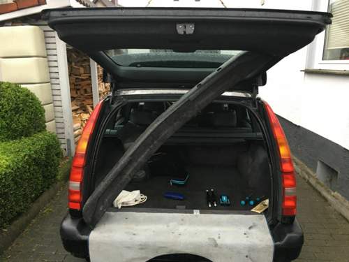

Neue Stabilus für die Heckklappe eingebaut. So gewaltig ist der Unterschied jetzt aber nicht....
Unten: Professional fixing for 'tailgate lift assist strut shock' replacement 😁

Geiles Werkzeug
#Hazet
Wenn DAS wegrutscht.. 😮
Aua!
Moin, ne, ich drücke schon vorher probehalber von oben und ein Dämpfer bleibt ja auch immer drin. Aber gaaanz vorsichtig, nicht dass die Scheibe wieder zersplittert.
Beim Werkzeug gebe ich auch gerne was aus, obwohl die Schraubenzieher wirklich günstig sind - klick
Das Kästchen war ein Adventskalender 😛
Den adventskalender hatte ich auch
Für den Wechsel der Gasfedern der Hecklappe braucht es keine Hilfsmittel außer einem etwas dickeren Hebel, ich nehme da immer ein kurzes Stück von einer Holzlatte.
Prozedere: Verkleidungen ab. Wichtig: Sicherungsklemmen der Kugelgelenke rausnehmen. Neue Gasfedern griffbereit legen (auch dort die Klemmen rausnehmen!). In den Kofferraum setzen, Heckklappe mit einer Hand noch etwas anheben und stützen, alte Gasfeder mit Hilfsmittel aus dem vorderen Sitz drücken, während man die Heckklappe leicht bewegt. Heckklappe weiter festhalten, ja, sind jetzt paar Kilo, aber man muss dazu nicht Herr Cooles sein. Gasfeder rumschwenken und aus dem hinteren Sitz hebeln. Neue Gasfeder vorn einrasten (kräftiger Ruck), hinten ansetzen und wieder mit leichten Bewegungen der Heckklappe ebenfalls einrasten. Kurz verschnaufen und dann dasselbe auf der anderen Seite. Jetzt natürlich mit vertauschten Armen, das fördert die beidseitige Motorikentwicklung, Männers. Zum Schluss Sicherungsklemmen nicht vergessen. Und die Verkleidungen. Ist ja bald Fasching.😎
Klemmfedern? Habe ich nicht gesehen.... Klappe festgeklemmt, dann die 'dicke' Seite mit dem Montiereisen abgehebelt und die 'schmale' locker rausgekippelt. Neue Dämpfer eingefettet, auch da keine Federn gesehen 😕 und rückwärts....
Stimmt, bei manchen Gasfedern fehlen die Klemmen. Ich schreib's trotzdem immer dazu. Beim ersten Mal mit Elch I habe ich mir nämlich fast einen Wolf gesucht, die Dinger wollten und wollten nicht raus ...

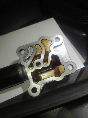

Sonst gab es in der letzten Wochen paar kleinere Dinge. So habe ich z.B. den Magnetschalter für die Nockenwellenverstellung gereinigt. Außerdem gab es Anfang der Woche eine neue Lambdasonde (Denso Vorkat). Beides aufgrund entsprechender Fehlercodes. Unterboden habe ich auch etwas entrostet und vorbehandelt. Bei wärmeren Wetter gibt es nochmal eine Schicht Seilfett. Mittlerweile gibt es immer mehr Punkte, wo der Werksschutz rissig wird und es (noch) Oberflächenrost gibt.

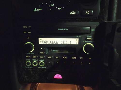

Außerdem habe ich nach ziemlich langer Zeit endlich die Diversity Antenne nachgerüstet. Allerdings schon letzte Woche. Da mir das Scheiben tauschen etwas zu ambitioniert vorkam, habe ich auf das C70 Blech zurückgegriffen. Der Tipp kam mal vor längerer Zeit hier im Forum. Original hat der V70 mit Diversity System ja in beiden hinteren Seitenscheiben Antennendrähte.
Ich habe das jetzt so gelöst, dass ich das Blech hinter den Lüftungslamellen (kleine Kofferraummulde) rechts mit Karosseriekleber befestigt habe.
Eine Kabeldurchführung war in geeigneter Position vorhanden, also schnell den JPT aus dem Stecker entfernt und das kurze Kabel vom Blech durch die Gummitülle verlegt. Dann natürlich wieder zusammengefügt.
Einen C70 Antennenverstärker habe ich an der hinteren Strebe befestigt, wo auch die Kofferraumklappen eingehängt sind.
Abschließend noch das Antennenkabel verlegt. Die C70 Variante ist tatsächlich noch neu lieferbar. Bei Interesse kann ich gerne die Teilenummer nennen. Habe dafür wie original vorgesehen den Werkskabelkanal verwendet. Dafür mussten paar Verkleidungen raus, insgesamt aber kein Problem.
Jetzt zeigt das Sc901 endlich zwei Antennen an und der Empfang erscheint mir auch besser.
+2
Saubere Arbeit. Hat es sich gelohnt?
Wenn er durch z.B. Eifel- od. Schwarzwald-Täler fahrt, od. auch Häuserschluchten der Grossstadt, wird's sich evtl. bemerkbar machen. Eher nicht im Flachland.
