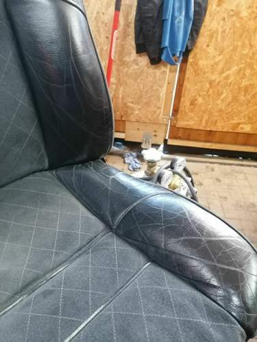

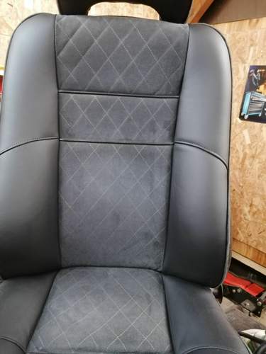

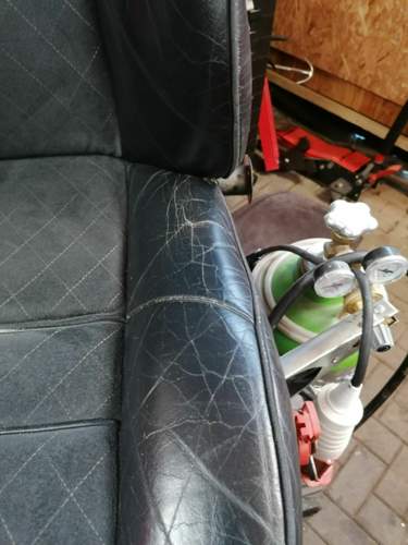

Ich habe heute mal gedacht, aus alt mach neu
+2

Das sieht echt super gut aus! Wie hast du das gemacht? Mit dem Set vom Lederzentrum?
Berichte mal wie es mit der Haltbarkeit auf Dauer aussieht.

Haha ich muss schon schmunzeln. Ja, ausnahmsweise klopf ich mal den Staub vom Buch meiner Kniffe und Geheimnisse und lese vor, also,
Lederzentrum =LZ
LZ ist nicht gleich LZ
Die Produkte die wir im Shop sehen sind eine andere schiene wie High end für Profis. Es gibt aber einen Trick um sie als Endanwender zu bestellen. Man macht mehrere Tabs auf und sucht sie über Google bilder und aktualisiert dann den letzten Tab und hat alles im Warenkorb.
Denn man braucht unbedingt:
-Die Spachtel
-Flüssigleder
-Grundierung
-Lederfarbe (nicht lederfresh)
-Top Coat Matt
-Vernetzer
Ansonsten habe ich zum entfetten aus meiner lack Abteilung Silikonentferner genommen geht einwandfrei.
Mann schleift und entfettet, füllt Risse mit FL und schleift wieder und füllt wieder etc.
Dann ganz dünn mit der lackierpistole die grundierung 2 mal nebeln.
Dann 2 mal Farbe
2 mal top coat mit 2%Vernetzer
Das ist die Profi Art ohne irgendwelche wischereien von Schwämmen etc.
Alles was keinen Top Coat hat sieht aus wie gemurxt und wird wahrscheinlich mit schuhpaste noch besser. Ich habe das gleiche Matt genommen wie Ferrari, weil seidenglanz kann ich bei Bedarf mit Pflegemittel reinbringen.
Das finish ist absolut wie im neuwagen von der beschaffenheit her, kann ich nur empfehlen.
