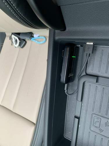

So endlich kann ich Appel CarPlay ohne Kabel benutzen ?? ich hatte Glück und das Teil konnte ich am Amazon Primeday für 100Euro bekommen ??
Warum Audi das nicht direkt ab Werk angeboten hat 2018 muss das doch auch schon möglich gewesen sein ??

Wie funktioniert es ? Der normale
Oder die 2.0 Version ?

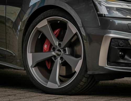

Ich wollte mal fragen ob schon jemand die 9x20 ET26 Rotorfelgen vom RS5 B8 ohne Spurplatten an einem S5 B9 verbaut hat?
Die Wölbung finde ich noch wesentlich schöner als bei meinen originalen Rotoren 9x20 ET34, nur habe ich Bedenken, dass die Felge mit den vorderen Bremssätteln in Konflikt gerät. Selbst bei meinen ET34 sind da nur wenige mm Platz und Spurplatten werden bei ET26 definitiv nicht mehr gehen.

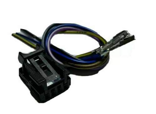

Stecker: 8K0 973 754
TTB
Stecker

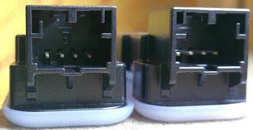

Jepp, die Teilenummern stimmen und diese Stecker meine ich. Davon habe ich 4 bekommen, 2 passen und 2 passen nicht.
Im Anhang sieht man die unterschiedlichen Aufnahmen an den LEDs. Das dort nicht der selbe Stecke passt sieht man am Steg rechts.

Es gibt Universalstecker ohne Kodierung. Die passen immer. Wenn du die nicht hast, kannst du die störende Kodierung in den Lampen einfach mit einem Seitenschneider entfernen.
Hi Twinni, danke für den Tipp. Darauf muss man erst mal kommen...........
Ein Steg entfernt und der Stecker passt.
Steg entfernt
Komisch ist es trotzdem, da wir ja offenbar die gleichen Stecker bestellt haben und ich keinen Steg entfernen 😕müßte
Vergleicht man deine LED mit meinen, ist die Steckeraufnahme wieder anders. Verstehen muss man das nicht.

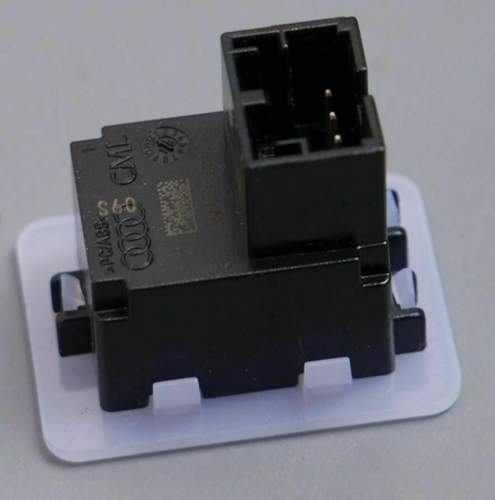

Ich wunder mich auch über 4 Teilenummern für die Türtaschen. Die LEDs sehen alle gleich aus.
@Cokefreak schrieb am 27. Juni 2021 um 18:48:37 Uhr:
Die Bilder hatte ich vorhin bei ebay nur zum Vergleich geladen. Von den bei mir verbauten habe ich keine gemacht gehabt.
Hängt vlt. mit der Zuordnung im Gesamtsystem zusammen, sodaß klar ist wo welche LED angesteuert wird - nur `ne Vermutung.
