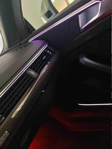

Ich hab die B&O Leiste in Farbe, genauso habe ich den Lichtleiter ohne die Ersatzleiste in dem Zwischenraum im Amaturenbrett. Ich habs machen lassen, ich hatte nur weißes LED als Ambiente.

Bei Ledov ins Troisdorf (http://www.ledov.de), hat 1000,- Euro inkl. MwSt. gekostet. Die Codieren dir das ganze auch so das es über das Original Menü im MMI funktioniert, allerdings bleiben nur das "Individual" gespeichert und im Farbrad gibts anders als Original kein Lila. Lila geht nur über das vordefinierte Farbschema "Drive Select". Warum das so ist keine Ahnung.
Sind meiner Meinung nach aber nur kleine Mängel, funktioniert seither ohne Probleme oder Fehler.
Habe bei ihm auch nachgefragt. Guck meinen Post oben. Der meinte der hat das noch nicht gemacht, wenn bereits mehrfarbige installiert war und daher müsste er es ausprobieren. Will aber keinen an meinem Fahrzeug experimentierten lassen.
@rennfisch
Wie hast du die Leiste verbunden, dass sie wie die anderen simultan dieselbe Farbe leuchtet? Klar Abdeckung ab, Lichtleiste rein, aber wo verbinden ?
Diese beiden Leisten werden per Weichenstecker an den Originalstecker angeklemmt, er kennt das System nicht aber ich sehe das nicht als experimentieren er kennt das Set nur nicht. Da arbeiten wirklich fähige Junge Leute von daher sehe ich da keinen Test wenn es andere auch selbst hinbekommen. Kannst dir auf Youtube auch das Video von Yanni oder so anschauen, der zeigt die Verbindung und wie relativ einfach die zu stecken ist. Die kurze Seite sieht relativ einfach aus, da kannst denke ich auch selbst auszuprobieren. Bei der langen Seite muss relativ viel raus, das würde ich mir auch nicht zutrauen.

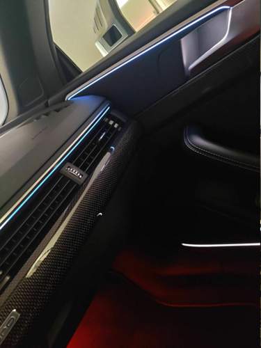

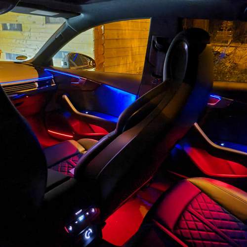

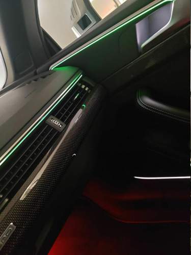

Die leisten werden an die linke Fußraumbeleuchtung angeschlossen. Es liegt ein Kabelbaum mit Y Stück bei.
@DVE
Ich habe mal alle Farben durchprobiert, sieht alles Top Top aus.
