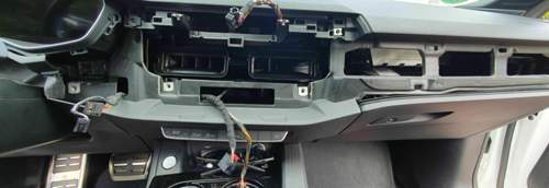

Den Ausbau vom Handschuhfach hätte man sich sparen können oder? Ich habe dieselbe Leiste verbaut :):

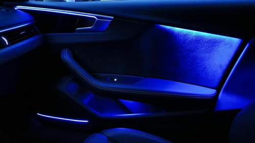

Das Matching der Farben passt zu ~95%. Einzigst bei Gelb oder Weiß kann ich eine leichte Abweichung zu den Rändern bei genauer Betrachtung feststellen.
Hat jemand schon die B&O Lichtleiste umgerüstet?

Das ist echt unnötig finde ich. Die leuchtet immer weis und ist bei mir daher dauerhaft aus. Sieht doof aus wenn alles rot, blau oder grün etc ist und die B&O Leiste weis.

@Marcelha
Das Handschuhfach muss raus weil die Zierleiste von unten ja mit 2 Torx Schrauben befestigt ist. Sonst kommt man da nicht dran.

Das ist nicht kompliziert. Man braucht nur eine Knarre, 8er nuss und Tx8 Nuss. Optional noch einen Plastikkeil.
Dann ist das beim vFL anders. Beim FL brauchste nur den Deckel öffnen und man kommt an die beiden Schrauben ran. Rund ums MMI Display ist das FL allerdings sehr viel umständlicher zu demontieren :o

Die weiße Leiste an den Boxen stört mich nicht so sehr, weil man sie nicht sieht und außerdem immer noch mit den Lichtern der Knöpfe harmoniert.
