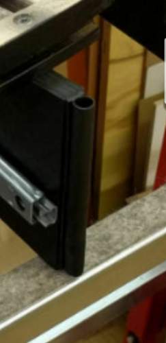

Das Röhrchen da vorne meinte ich, für was dieses Profil an der Stelle?
Und wo schnappt das Schnappschloss ein, in der Montageplatte?
Die "Röhrchen" sind Schlauchdichtungen die das klappern verhindern sollen und die Auszüge satt in das Schloss fallen lassen.
Das Schloss fährt in ein dafür speziell gefertigtes Schließblech, dass wiederum an der Montageplatte montiert wurde.

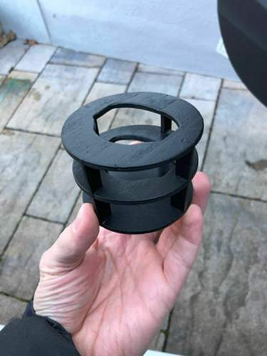

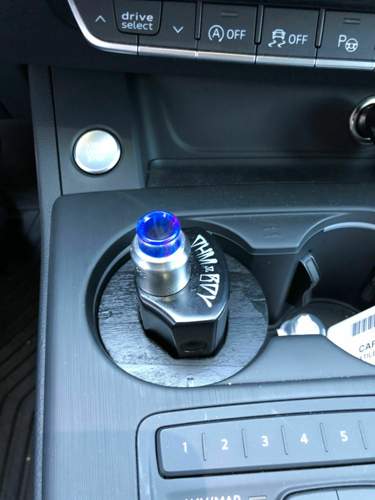

Ich hab mir ne Halterung für mein Dampfgerät gebaut.
Ohne diese Halterung ist es im Becherhalter ständig umgefallen.
Wer zufällig das gleiche Dampfgerät nutzt, kann gerne einen Bausatz für die Halterung haben.
Hab damals gleich zwei Stück gefräst.
Gruß Marc

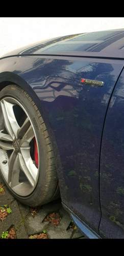

@eurotrink schrieb am 23. Januar 2019 um 04:23:14 Uhr:
Macht sich echt gut im Frontgrill bei Benzin-geplagten-nicht-quattro-Besitzern😉.
Neulich die schönen Embleme mal draufgemacht, finde auf den Kotflügeln machen die sich auch gut... 🙂
