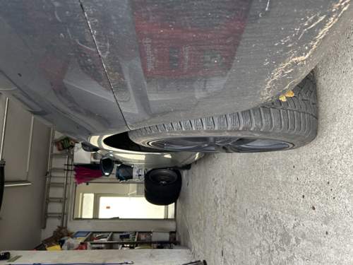

Habe seit kurzem einen A4 B9 40TFSI (Limousine) und habe mir günstig Winterräder geschossen.
Es handelt sich bei den Rädern um RC27-Felgen, ET31 auf 245/40 R18 Reifen.
Laut Gutachten müssen vorne wie hinten Umbauten am Radkasten vorgenommen werden, ich habe allerdings auch schon gelesen, dass das nicht zwangsläufig sein muss und man sie auch so eingetragen bekommt.
Evtl. kann mir hier ja jemand weiterhelfen?

Habe die Räder jetzt mal drauf, sieht das für euch noch „im Rahmen“ aus? :D
Völlig unspektakulär (außer dass der Bus zu hoch ist) :)
Aber kann sein der aaP trotzdem die Flaps sehen will.
Themenstarteram 28. Oktober 2023 um 11:55
Hab sogar das S-Line Fahrwerk drin :D
Naja, dann wart ich mal ab, was der Prüfer am Montag spricht, danke euch!

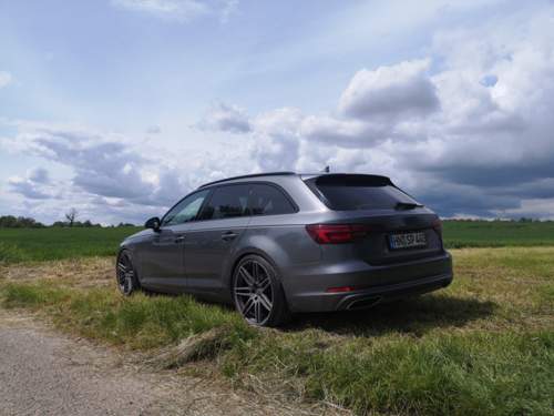

Oxford denke nicht, dass das Probleme gibt. Ist ja schon weit genug drin. Bei mir sieht es anders aus und wurde eingetragen.
Hier ein Bild. Hab leider kein besseres gerade da.

Ich werde morgen berichten. Kann der Prüfer sich einfach so über das Gutachten und die Auflagen „hinwegsetzen“?
Klar kann er das machen. Gibt ja auch einige Leute, die diese flaps nach dem tüv wieder abreisen.
Der findige Polizist wird dein Auto stilllegen, der nächste tüvprüfer schaut sich das an und dann bekommst du ein auf den Sack.
