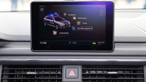

Die Polizei hat in einem A4 B9 das Bild zu einem Polizeiauto ändern können.
Lässt sich das codieren?
Kennt jemand eine Möglichkeit das Bild selbst auszutauschen? (z.B. per LAN am USB Port)
Anbei noch ein Bild (etwas schlechte Qualität)

Polizei Fahrzeuge sind speziell angepasste Fahrzeuge. Das Bild lässt sich nicht austauschen mit einem jpg oder so.

Sieht aus wie das kleine Navi

Aus dem Film ist wohl das Bild
Quelle: https://digitalfunk.rlp.de/.../
Ist ein angeschlossenes Gateway, der nur im benötigten Betrieb über die normale MMI-Führung darüber geschaltet - aber auch normal bedienen lässt: Das Einsatzmittelassistenten (EMA) integrierten BOS-Digitalfunk.
Man kennt das meistens bei Nachbauten für Carplay oder TV-Tunter-Anschlussmodule. - Die Bedienung wird dann auch zwischengeschaltet und vom MMI abgekoppelt für die Zeit der Nutzung. Wie im Artikel steht, darf der BOS-Digitalfunk nur im Einsatz verwendet werden und muss danach wieder deaktiviert werden. - Also nichts weltbegendes - aber in keinem MMI intern wirklich verbaut. Man erkennt auch, dass die Schrift, sowie einige Elemente nicht dem originalem MMI entsprechen.
Hier der Hersteller, der das Gateway (GCU) entwickelt hat:
https://www.germaneers.com/Produkte/Automotive-Steuergeraet-GCU
und hier eine Präsentation PDF: https://www.germaneers.com/.../germaneers_GCU_presentation.pdf (Mit noch mehr Bilder - z.B. für den Krankenwagen etc.)
Text Quelle Webseite:
"Die GCU ist ein vollintegriertes Automotive-Steuergerät mit E1-Zulassung. Das Steuergerät wird an das bestehende Fahrzeugdisplay angebunden und lässt sich mit dem Bedienkonzept des Fahrzeugs (z.B. Dreh-Drück-Steller, Touchbedienung, etc.) bedienen.
Der Zugriff auf die Fahrzeug Busse (z.B. CAN, CANOpen) kann durch ein SDK in Android bereitgestellt werden. Auch eine partielle Überblendung des Seriendisplays ist möglich. Darüber hinaus verfügt das Steuergerät über ein WLAN und LTE-Modul für den Internetzugriff."

Die Konfiguraion Sonderfahrzeuge kann man codieren
ich habe mal ein Feuerwehr A4 zurück gerüstet; das war damals eine codierung und dann war es wieder ein normaler A4
hab mir aber glaube ich nicht den alten wert notiert
ist jedenfalls in der FW hinterlegt vom MMI
