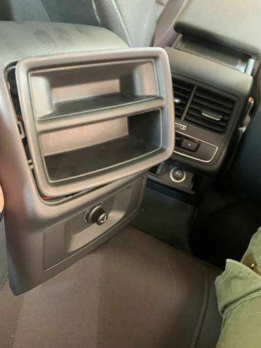

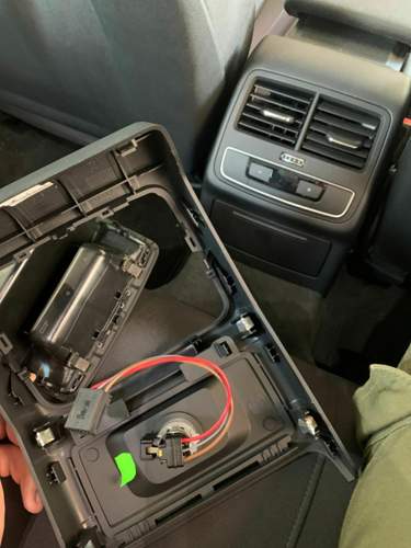

Also, ich hab gleich die komplette Einheit mir geholt (s.Bild)
Die Fächer mit etwas Druck rausziehen, hier könnte man dann das Klimateil mit Lüftung reintun.
Wenn du die gesamte Einheit tauschen willst, Stecker vom V12 vorher lösen, und Einheit rausziehen (vorher mit dem Demontageteil etwas aushebeln)! Danach den neuen V12 Stecker anstecken (haben die selbe Spannung!) und Einheit reinstecken
