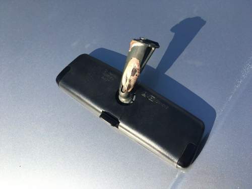

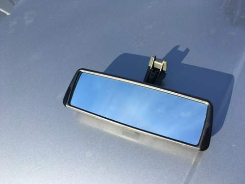

Heute habe ich ,unglaublich aber wahr, die Originale Funkzentralverriegelung wieder zum funktionieren gebracht. Zufällig um 5€ einen gebrauchten Innenspiegel für Infrarot gefunden und gekauft. Angeschlossen, angelernt und sofort sind die Zäpfchen ab und auf gegangen😁. Ich hätte garnicht gedacht dass wirklich der Spiegel Defekt sei. Ist wohl eher selten der Fall

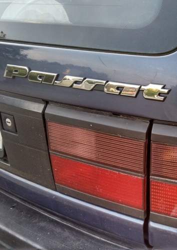

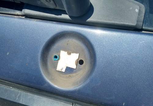

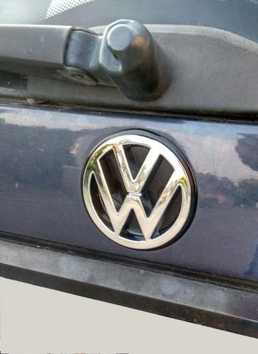

Heute mal neue Zeichen und Embleme an den Passat gemacht. Der Schriftzug ist jetzt geklebt und passt sauber über alle Löcher für den gesteckten Schriftzug drüber (auch über Passat_GL etc.).
Der alte Schriftzug ist in der Waschanlage verschwunden...🙄
Dafür habe ich dann übergangsweise erstmal von meinem zinngrauen Passat von damals das Emblem gefahren. Funktionierte noch. 😁

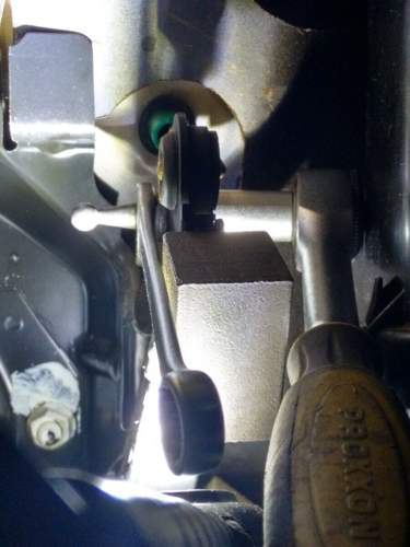

Die restlichen Sachen für den Tempomaten sind auch an ihren Platz gekommen. Der Kugelkopf und das Tilgergewicht. Mega Fummelarbeit. Mit dem linken arm am ausgehängten Sicherungskasten vorbei und mit dem rechten Arm über dem Gaspedal rumfummeln.
War die letzte Baustelle. Jetzt muss ich mal durchmessen, wo es noch hapert. Funktionieren tut es auf Anhieb nicht.

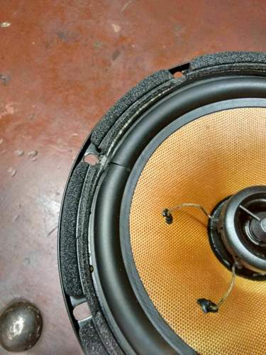

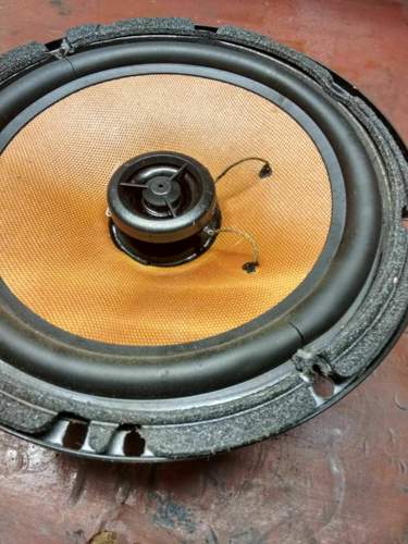

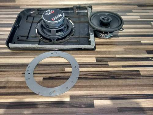

Die Tage sind neue Lautsprecher in die Tür gekommen. Die alten waren schon arg am Rappeln. Das lag auch daran, das jemand fachmännisch versucht hat, die 165mm Chassis auf die 150mm Befestigungen zu würgen. Klug, wie der Mensch war, hat er Langlöcher in die Chassis gemacht und dabei die Sicken beschädigt.
Ich hab mich dann für Adapterrahmen (ebay) und 130mm Lausprecher von MB Quart entschieden. Dabei habe ich gleich die LS-Blenden mit dem "Aktiv"-Schriftzug verbaut. Da mussten die Gitter noch neu befestigt werden. Aber das ist ja auch standard bei den Dingern.
Sound ist genial! Das war aber nicht das Ziel. Hauptsache das Rappeln ist weg. In das A-Brett werden dann wohl auch noch die 100mm Chassis von MB Quart kommen. 😎

@Dave hey Schnucki hast du Mal ein Paar Maße von den Boxen ..wegen der Tiefe ..
Meine ist vorne links am aufgeben, muss da jetzt Mal ran, und dabei gleichzeitig die el. Fensterheber verbauen
Hey Peter,
hier mal ein Link zu den Teilen. Auf ebay gibt es die etwas günstiger. Tiefe ist 50mm. Wollte keine 165er reinquetschen (siehe oben die Risse in den Sicken).
Mit den Adapterrahmen und etwas Filz (das von den Heizungsklappen) passt und klingt das ganz gut.
Du hattest mir auf dem Treffen diese flachen JBL? empfohlen. Das waren aber auch 165er. Das passte auch so nicht richtig.
Das Lochmaß in den Lautsprecherabdeckungen in der Tür ist 150mm.
