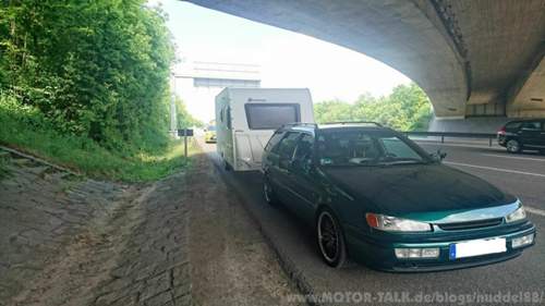

Naja... Heimweg angetreten bei knapp 30C° die Klima kühlt die Hitze im Wagen etwas herunter und bei konstanten 80-100 km/h kommen wir unserer Heimat nur langsam näher... Den Blick regelmäßig auf Temperatur gerichtet (bin schließlich Anfänger beim Anhänger fahren und möchte meinem alten VR6 die Reise so erträglich wie möglich machen) hörte ich schon das Sofa zu Hause rufen...
Aufgrund meines Hungers überlegte ich, ob wir direkt nach München endlich Rast machen werden.
Mein Gedanke wurde jäh unterbrochen, als aus heiterem Himmel feuchter Rauch aus meinen Lüftungsdüsen dampfte...
"Scheiße!!!" riefen mein eben noch müder Beifahrer und ich gleichzeitig "bestimmt der Wärmetauscher!".😠
Während automatisch das Gebläse ausgeschaltet wurde, fuhr ich nach wenigen Metern rechts ran unter eine Autobahnbrücke.
Obwohl ich sehr aufgeregt war, sicherte ich zuerst mit Warnweste unser Gespann ab (ja hinter der Leitplanke laufen 😉)
Hab ich bereits erwähnt, dass ich KEIN WERKZEUG brauche?? 😕
Also ADAC angerufen (tatsächlich hatte ich ne Woche vorher erst geprüft ob meine Mitgliedschaft noch aktuell ist) und nach Angaben wichtiger Informationen (wo wir stehen wurde erst geklärt, da ich ohne Navi gefahren bin.... Nein ich möchte keinen Abschlepper, ich wünsche einen Kollegen, der einen Kreuzschlitzschraubendreher, Schellenzange und Wasser mitbringt - der Typ am anderen Ende der Leitung war leicht verwirrt) schickte man einen Pannenhelfer los..

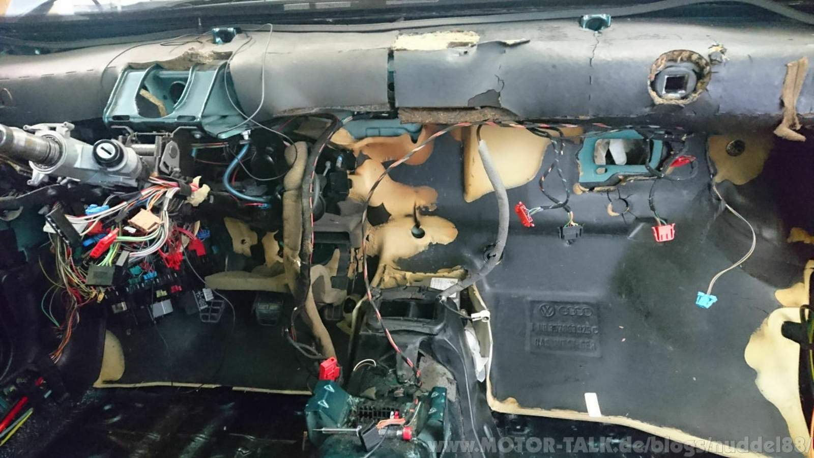

Mir wurde nahe gelegt zum Ausbau der Schalttafel die Kabel verlegt zu lassen, sprich ausstecken...
Leggomio, was an dem alten Karren alles dran hängt, hatte ich bis dahin echt vergessen. ZE abgeklappt und alles was hakte wurde ausgesteckt (nachdem ich erst zu kämpfen hatte weil ich vergas, dass die ZE-Leiste verriegelt ist😰).
Bei jedem weiteren Stecker, den ich trennte wuchsen die Zweifel, ob der Bock jemals wieder laufen würde - und wenn ja, wer hilft mir dabei?
Sämtliche Fotos mitm Handy wurden gemacht - eine sehr gute Idee!
Nur kommt man mitm Handy eben nicht überall ran - kein Wunder denn um manche Stecker zu erreichen bricht man sich sämtliche Finger... mehrmals!!
Ein Kabel musste ich sogar auspinnen. Wie geil! Mein vor Jahren gekauftes teures Spezialwerkzeug - mein Entpinner - kam stolz zum Einsatz. Dieses Kabel samt Stecker wurde mit einem Klebeband markiert und beschriftet. Natürlich auch noch ein Handybild zur Sicherheit.
Ein Unterdruckschlauch der Klima am Ventilblock gelöst, und nachdem die A-Brett-Schrauben gelöst wurden dieses mit einer 2. Person vorsichtig herausgezogen. Bevor dies ging, mussten erst die Luftkanäle rausgezogen werden.[bild=8][bild=9]
Nach lösen der Schrauben (2 oben am Pollenfilter, 4 an der Spritzwand) war ich auch über zwei weitere Hände dankbar als der Klimakasten rausgezogen wurde.

Inzwischen gleicht mein heiligs Blechle mehr einem Schrottwagen als einem Schönwetterwagen.[bild=10]
[bild=12]Nun begann die Arbeit außerhalb der Garage 🙂 Die Überholung meines Klimakastens sollte mehr Zeit in Anspruch nehmen als geplant.
Das passende Rohrstück hattest du dabei? Oder wie hast den WT gebrückt?

@Acanthus1 nein das brauchte ich nicht extra. Mußte nur umgesteckt werden

Mach das noch dreimal, dann kennst du jede Schraube. 😁

Echt starke Leistung, die ja schon mit dem nächtlichen Austrocknen und der Reinigung des Innenraumes begann 🙂.
Das könnte ich alles nicht selber machen und damit wäre es die Scheidung. Ich bin ja bekanntermaßen bereit, einiges an Geld, Zeit und Aufwand (es gilt der legendäre Ausspruch von Eric "Wir bekloppte" 😁) in den geliebten Wagen zu investieren, aber irgendwann ist auch Schluß.
Wed Jul 18 11:49:08 CEST 2018    |    Nuddel88
@ the_WarLord da gibt's immer noch einige Schrauben die unberührt bleiben 😉
@ Manitoba Star stimmt wir mögen nach manchen Ansichten nach bekloppt sein und es mag viel Geld sein was in die alte Hobel fließt. Neues Mittelklasse Auto für 50.000 Euro möchte auch gewartet werden. Solange die Substanz passt lohnt es sich m.M.n. lange zu investieren.
Es wäre schade ein Hobby wegen 200 Euro Materialkosten aufgeben zu müssen.

Kein Thema, wenn man es wie Du selber kann. Bei nötiger externer Hilfe - und sei es auch in einer günstigen freien Werkstatt - rutscht das schnell ins uferlose. Ich denke auch an die ganzen Sachen, die Du "nebenbei" mitgemacht hast.
Wed Jul 18 12:48:31 CEST 2018    |    Nuddel88
Stimmt Manitoba Star. Wenn man es machen lässt muss man Kompromisse eingehen. Dann wäre es beim Zeitung voll saugen geblieben statt komplett trocknen, Klima wäre nach wie vor nicht zu hundert Prozent... Laufen würde das Auto trotzdem wieder. Das suchen nach dem ausgepinnten Kabel wäre sicher sehr teuer geworden. Freie Werkstätten haben wohl keine stromlaufpläne usw.
Achja gestern sollte Klima befüllt werden, kam kein Vakuum zustande. Da sie vorher dicht war sollte es nur an den Dichtungen am Expansionsventil liegen (hab ich leider nur trocken rein gedrückt und da verkanten die gerne) . Ausgebaut und gemerkt dass das Gewinde des Gegenhalters (aus Alu) nicht mehr greift. Also diesen bestellt mitsamt 2 neuen Schrauben. Dichtungen natürlich nochmal neu. Trockner hab ich vor den alten drin zu lassen, da im ausgebauten Zustand immer ein Gummi zum Abdichten drauf war.. Mal schauen wie es nächstes mal ist..

Ist halt die Frage. Es ist nicht schwer das ganze zu machen, es ist nur aufwendig aufgrund der vielen Schrauben.
Die Entscheidung ist dann tatsächlich: Weg oder selbst machen...

Na ja, "nicht schwer" ist relativ. Und es sind bei weitem nicht nur Schrauben, sondern auch Elektrik ist umfangreich betroffen. Und immerhin wurden hier z.B. auch zwei Airbags aus- und wieder eingebaut ...
Thu Jul 19 12:58:33 CEST 2018    |    the_WarLord
Naja, wer keine Lust hat das Zeug unten an der ZE zu trennen kann die Kabelbäume ausklinken.
Zu den Airbags schreib ich mal nix, das Thema wird ohnehin zu sehr hochgekocht. Mit gesundem Menschenverstand kommt man weiter, auch beim Ausbau des Armaturenbretts. Das weiß man halt erst hinterher.
Wer aber kein fotografisches Gedächtnis hat bzw. sich zwei Wochen später nicht mehr an die passenden Gewinde für die Schrauben oder aber die passenden Buchsen für die Stecker -> Sollte optimaler weise die Finger davon lassen.
Wobei gerade beim 35i ohnehin so gut wie alles nur einmal passt (Ausnahme der Ventilblock an der CT vs. einem anderen Stecker).
