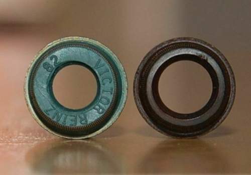

Ich habe bei nun bei 250.000 km die Ventilschaftdichtungen getauscht. Das ganze ohne den Zylinderkopf zu demontieren mit einem 50,- Euro "Spezialwerkzeug". Es war keine einfache Arbeit (3 Hände hätte ich haben sollen), aber es hat sich gelohnt. Von vorher bis zu 1 Liter / 1.000 km Ölverbrauch (je nach Fahrweise) nun auf max. 0,1 Liter / 1.000 km.
Wenn man sich die alten VSD im Vergleich zu den neuen anschaut, ist klar dass der Motor vorher Öl verbrannt hat.
Schaftdichtungen
Danke für das Bild! Das steht bei mir auch demnächst an.
Welches Werkzeug haste denn genommen ?
Wenn Du bei den allgemein bekannten Online-Kaufportalen nach "Ventilschaftdichtung Werkzeug" suchst, findest Du sehr oft einen Werkeugsatz in einem roten Koffer. Der Preis variiert von 40,00 bis 60,00 Euro.
Qualititiv ist das Werkzeug eher im unteren Bereich angesiedelt, aber es hat funktioniert. Sehr nützlich wäre bei der Montage der Ventilfedern eine zusätzlichen helfende Hand gewesen, aber es hat irgendwie auch alleine geklappt.
