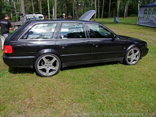

Hast mal Bilder von der Kombi? Wär echt Super. Danke. 😉
Ja klar, aber leider zur Zeit mal eben nur vom Alex ein Foto (danke Alex, ich weiss das du nichts dagegen hast 😁)
Meinerseiner

Na der steht auch gut da. Aber du hast auch nen V8 ja? Da kommt er bestimmt nochmal bisschen mehr runter wie mein V6.
Und warum hast die KAW Federn wieder raus? War das mit den Bilstein B8 Dämpfern zu hart?
Ja mit KAW war er viel zu Hart.
Beim V6 kommt der Vorne etwa 1,5 cm höher als wie meiner mit V8.
Hm, dann werd ich aber trotzdem mal die KAW Federn probiern wenn er eh nicht so tief kommt wie bei dir.
Sollte da ja dann eh mehr Federweg haben wie du. 🙂 Dann haut das hin. Hoff ich doch. 😁
