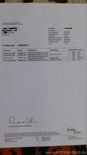

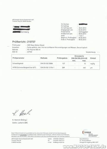

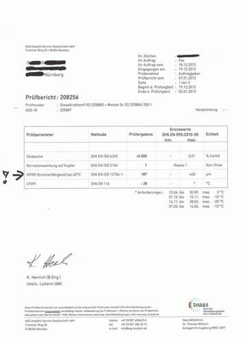

Der Ultimate Diesel hat auf jeden Fall eine messbar viel bessere Schmierfähigkeit, jedoch bin ich gerade mit dem Handy online und kann daher den Link dazu nicht senden. Gibt es aber auf Google zu finden. Und Ultimate 102 hat 0% Bioethanol.
Welche Drogen nimmst du? 😁 Ultimate ist der Diesel mit der schlechtesten Schmierwirkung da er eben keinen Biodiesel enthält. Und auch wenn Biodiesel viele Nachteile hat, er schmiert sehr gut. Mit den vollen 7% Biodiesel im Normaldiesel hat man wieder ca. den Dieselkraftstoff (was die Schmierfähigkeit angeht) wie damals als noch Schwefel drin war.
Entsprechend mag die VP44-Pumpe (alle 2.0 / 2.2 DTI ) das Ultimate gar nicht. Ein Bekannter hat vor 2 Jahren einen Frontera B 2.2 DTI mit neuer Pumpe gekauft und 2 Jahre und 50 tkm später ist sie hops gegangen. Der Bosch hat sie zerlegt und sie hatte komplett gefressen, Wandungen, Spritzversteller, alles fertig. Wieso? Er dachte auch er tut seiner VP44-Pumpe was gutes und hat ausschließlich Ultimate getankt. Damit hat er ohne es zu wissen ihr Schicksal besiegelt.
Im Mercedes-Forum hier gibt es einen großen "2-Takt-ÖL + Dieselkraftstoff?" Thread, da gab es auch Labormessungen von Normal und Ultimatediesel, mehrmals. Und der Ultimate war immer nahe an der gesetzlich zulässigen Grenze was die Schmierfähigkeit (HFRR, je niedriger, desto besser/schmierfähiger) angeht. Ultimate hatte mit einem HFRR von über 400 sehr schlecht abgeschnitten, selbst mit 2-Takt-Öl konnte man keine Verbesserung der Schmierfähigkeit erreichen da Ultimate chemisch einfach anders aufgebaut ist. Andere Dieselkraftstoffe waren im normalen HFRR-Bereich von 150-250.
Deshalb ist gerade bei der VP44 und den ersten Commonrail-Pumpen der Einsatz von 2-Takt-Öl als zusätzlicher Schmierverbesserer und Schmierreserve angeraten. Bei den aktuellen Dieselpreisen ist in den Dieselkraftstoffen nämlich oft gar kein Biodiesel enthalten (da dieser teuer ist als der Dieselkraftstoff selber) und damit sind diese alle auf längere Sicht tötlich für eine kraftstoffgeschmierte VP44 oder CP1-Pumpe welche noch für den deutlich schmierfähigeren schwefelhaltigen Kraftstoff Ende der 90er entwickelt wurden.
Hab hier auch noch was zum Thema 2-Takt-Öl geschrieben (die erste, längere Rezension von "spoin"😉:
http://www.amazon.de/.../B0046TSSKA
Draine, ich denke du solltest als Benzinfahrer mit augenscheinlich nicht vorhandener Kenntnis vom Dieselkraftstoff hier nicht mitschreiben da du schlichtweg Falschinformationen verbreitest. Und der Threadersteller soll ruhig weiterhin Ultimate tanken, dann aber hier auch reinschreiben wenn die Pumpe hops gegangen ist. 😉
Ich habe 36 Fahrzeuge mit 2.0 / 2.2 DTI im Kundenkreis und inzwischen mischen fast alle 2-Takt-Öl zu. Einige von denen, die es trotz meines Rates nicht gemacht haben, hatten mittlerweile Pumpenschäden mit Schmiermangel-Diagnose. Sie mischen jetzt auch 2-Takt-Öl zu mit ihrer neuen Pumpe. 😉
